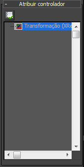

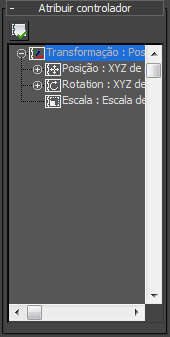

    Posição de transformação do objeto destacada.
    XReferenced de transformação do objeto destacada.

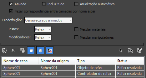

  3. No menu Arquivo, selecione Referências Objetos XRef.
  4. Na caixa de diálogo Objetos XRef, certifique-se de que Mesclar Transformações está desativo, em seguida, clique em (Criar XRef Registrar do Arquivo) e selecione a cena que acabou de ser salva.
    A esfera aparece em sua cena principal em [0,0,0].
  5. Mover a esfera para [10,10,10].
    A esfera agora traduz de [10,10,10] para [15,15,15].
  6. Clique com o botão direito do mouse na entrada Controlador XRef na lista Entidades XRef da caixa de diálogo Objetos XRef.
  7. A partir do menu de contexto, selecione Redefinir PRS Offset.
    Isto remove a esfera local do deslocamento, que agora retorna à sua posição original [0,0,0].
