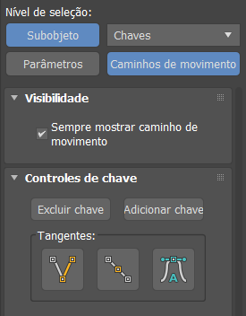

Implementação Visibilidade
- Alternância Sempre mostrar caminho de movimento
- Quando ativado, sempre mostra os caminhos de movimento na viewport.
Implementação Controles de chave
- Excluir chave
- Exclui a(s) chave(s) selecionada(s) do caminho de movimento.
- Adicionar chave
- Adiciona chave(s) ao caminho de movimento. Esta é uma ferramenta sem restrição. Ao clicar neste botão uma vez, é possível adicionar qualquer número de chaves clicando na linha do caminho de movimento na viewport uma ou mais vezes em seguida. Para sair do modo Adicionar chave, clique no botão novamente.
Dica: Você também pode pressionar K para adicionar uma chave no quadro atual.
- Tangentes
- Configura o modo para ajustar tangentes de Bezier, que são utilizadas para alterar a forma de um caminho de movimento através de uma chave. Para ajustar uma tangente, selecione uma transformação, como Mover ou Girar, e arraste a alça.
Para obter mais informações sobre como trabalhar com controladores de tangente, consulte Track View: Editar tangentes de chave.
Uma chave com dois controladores de tangente de Bezier quebradas
Quebrar tangentes
- Clique para quebrar os controladores de tangente em uma chave selecionada para que eles se movam de maneira independente. Os controladores quebrados são mostrados em verde (controladores de tangente de entrada) e azul (controladores de tangente de saída).
Unificar tangentes
- Clique para unificar tangentes em uma chave selecionada para que se movam juntas, mantendo os ângulos mínimos entre elas. Controladores unificados ajustados são exibidos em amarelo.
Definir tangentes como automáticas
- Clique para definir as tangentes como automáticas, o que alinha os controladores de tangente, conforme calculado pela curva de função ao redor da chave. Os controladores automáticos são mostrados em azul claro.

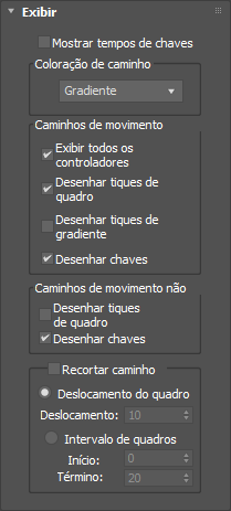

Exibir o desenvolvimento
- Mostrar tempos da chave
- Exibe o número de quadros específico ao lado de cada chave na viewport.
- Coloração de caminho
- Define o modo como o caminho de movimento é colorido.
Selecione:
- Gradiente para sombrear o caminho de movimento usando um gradiente. Amarelo para vermelho é o padrão.
- Cor do objeto para desenhar o caminho de movimento de acordo com a cor de seu objeto pai.
- Uniforme para desenhar o caminho de movimento em uma cor uniforme. Vermelho é a opção padrão.
- Velocidade para sombrear o caminho de movimento de acordo com sua velocidade relativa. Via de regra, vermelho mostra a velocidade mais alta, ao passo que azul mostra a velocidade mais baixa.
É possível alterar as várias cores padrão para a exibição dos caminhos de movimento na caixa de diálogo Interface de usuário personalizada em .
Grupo Caminhos de movimento selecionados
- Exibir todos os controladores
- Exibe os controladores de tangente para todas as chaves, incluindo as não selecionadas.
- Desenhar tiques de quadro
- Desenha tiques brancos para exibir a posição do caminho de movimento em quadros específicos.
- Desenhar tiques de gradiente
- Desenha tiques coloridos de gradiente para mostrar a posição do caminho de movimento em quadros específicos.
- Desenhar chaves
- Desenha chaves em caminhos de movimento selecionados.
Grupo Caminhos de movimento não selecionados
- Desenha tiques brancos para exibir a posição do caminho de movimento em quadros específicos em caminhos de movimento não selecionados.
- Desenhar chaves
- Desenha chaves em caminhos de movimento não selecionados
Grupo Recortar caminho
- Alternância Recortar caminho
- Quando ativado, recorta a exibição do caminho de movimento.
- Deslocamento do quadro
- Recorta o caminho de movimento exibindo somente um número especificado de quadros antes e depois do quadro atual. Por exemplo, insira 100 para exibir somente a parte de 100 quadros antes e 100 quadros depois da posição atual do controle deslizante de tempo.
- Intervalo de quadros
- Define o intervalo de quadros que serão exibidos.

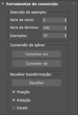

Implementação Ferramentas de conversão
Grupo Intervalo de Amostra
- Tempo de início / final
- Especifica o intervalo de tempo para a conversão. Ao converter as estruturas de posição para um objeto de spline, este é o intervalo de tempo para o qual o caminho de movimento será amostrado. Se você estiver convertendo a partir de um objeto de spline para posicionar as teclas, este é o intervalo de tempo durante o qual as novas teclas serão colocadas.
- Amostras
- Define o número de amostras para a conversão. Ao converter em qualquer direção, a origem é amostrada em intervalos regulares, e as teclas ou os pontos de controle são criados no objeto de destino.
Grupo Conversão de Spline
- Converter para / Converter a partir de
- Converte a trilha da posição da estrutura para e dos objetos de spline. Isso permite criar um caminho de movimento de spline para um objeto e converter esse spline em estruturas para a trilha de posição desse objeto com o objetivo de fazer várias funções específicas de estrutura (como aplicar velocidade constante às chaves e normalizar o tempo). Ou, você pode converter um objeto da posição estruturas em um objeto de spline.
Dica: Converter Para e Converter De podem ser usados para mover um objeto ao longo de um caminho sem usar um caminho restrição.
Grupo Retrair Transformação
Gera teclas com base na transformação atual do objeto selecionado. É possível aplicar este para qualquer tipo de controlador de transformação atribuído a um objeto, mas o principal objetivo desta função é "retrair" um efeito de transformação paramétrico, como um gerado por uma restrição de Caminho, em teclas padrão editáveis.
- Retrair
- Retrai a transformação do objeto selecionado.
- Posição, Rotação, Escala
- Especifica as transformações que você quer retrair.
Você deve selecionar ao menos uma caixa de seleção para ativar o botão Retrair.

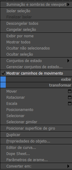

Para exibir o caminho de movimento de um objeto animado:
- Selecione um objeto que se move ao longo do tempo.
- Clique com o botão direito do mouse no objeto e selecione Mostrar caminhos de movimento.

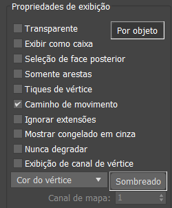

Nota: Se a opção Por camada estiver selecionada nas propriedades de exibição para o objeto, a escolha dessa opção automaticamente a define como Por objeto.
O caminho de movimento é exibida como uma linha com quadrados e pontos. Os quadrados são chaves, enquanto os pontos marcam a posição do objeto em quadros individuais.
