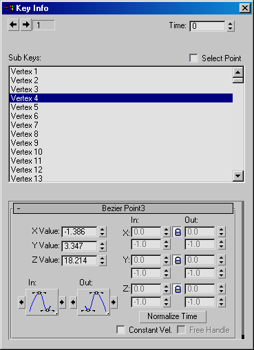

Caixa de diálogo Informações de chaves de trilha de driver (Contêiner de controladores de ponto)
Com a Vista de trilha no modo de Esboço sequencial, clique com o botão direito do mouse em uma chave Driver verde de um Contêiner de controladores de ponto para abrir a caixa de diálogo Informações de chaves de trilha de driver. Essa caixa de diálogo exibe todas as subchaves do Contêiner de controladores de ponto em determinado momento e fornece acesso fácil aos dados de cada subchave. Para acessar a informação de subchave, clique na opção da lista.
Interface
[Setas]
Move para o próximo ou anterior.
Tempo
Move a chave de Driver para outra estrutura ou outro tempo.
Janela de lista Subchaves
Exibe todos os subobjetos de chaves de animação em uma determinada estrutura ou tempo.
Selecionar ponto
Selecione um nó na janela da lista e o nó correspondente no viewports é selecionado, se o nível de subobjeto está ativo.
Propriedades do quadro de chave
Mostra e permite ajustar a interpolação e posição. Consulte Controlador Bezier.
