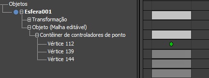

O3ds Max abrirá a Vista de trilha - Dope Sheet. No topo da janela do controlador, é possível ver as trilhas da esfera.
A Vista de trilha exibe a trilha do Contêiner de controladores de ponto com trilhas para os vértices animados abaixo dele.
Na Vista de trilha - modo de Esboço sequencial, clicar em uma chave de controlador de ponto (verde) realçará todas as subchaves no quadro.
Se centenas de vértices forem animados, recolha a trilha para que somente a superior fique visível. Mover uma chave verde move todas as suas subchaves.
Clique com o botão direito do mouse em uma chave verde na Vista de trilha para abrir a caixa de diálogo Informações de chaves, que fornece acesso a todas as subchaves subordinadas à entrada principal em determinado ponto no tempo.
