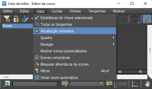

A Atualização Interativa controla se as chaves de edição na Vista de Trilha atualizam as viewports em tempo real. Desativar a Atualização Interativa permite a reprodução mais rápida da animação em alguns casos.
Esta opção atualiza as viewports com todas as alterações que afetam o quadro atual na edição de chaves na Vista de trilha enquanto o botão do mouse estiver pressionado. Desative esta opção se quiser que as viewports sejam atualizadas somente após você soltar o botão do mouse. O padrão é Ativado.
Vista de trilha interativa
Por exemplo, quando a opção Atualização interativa está ativada, se você estiver no quadro 10 e houver chaves de posição nos quadros 0, 20, 30 e 50, a edição de uma chave no quadro 0 ou 20 permitirá ver as alterações na viewport enquanto você arrasta a chave. No entanto, é improvável que a edição de uma chave no quadro 50 cause alteração na posição no quadro atual, por isso não haverá diferença visível com a Atualização interativa ativada ou desativada.
Para visualizar os resultados das chaves de edição em qualquer lugar na Vista de Trilha em tempo real, utilize Sincronizar hora do cursor. A ativação de Sincronizar hora do cursor ativa automaticamente a Atualização interativa, para permitir que você veja todas as alterações de forma interativa.
Mantenha a opção Sincronizar hora do cursor desativada ao trabalhar em arquivos grandes e mover um grande número de chaves. O padrão é Desativado.
Em algumas circunstâncias, apenas reproduzir uma animação ou arrastar o controle deslizante de tempo com a Vista de trilha aberta, sem editar chaves, pode causar problemas de desempenho. Se isso acontecer e a Atualização interativa estiver ativada, desative-a para melhorar o desempenho de reprodução.
