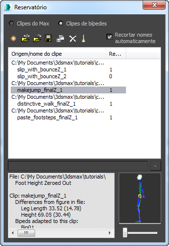

O Reservatório tem quatro partes:
Os comandos na barra de ferramentas principal Reservatório permitem gerenciar os clipes no Motion mixer e também criar uma coleção de clipes que você pode querer usar no futuro.
A lista Origem/nome do clipe exibe todos os clipes no Reservatório Motion mixer. Quatro tipos de informações importantes podem ser agrupadas na lista:
Conforme você adiciona clipes a uma trilha, seja domenu Trilhas ou clicando com o botão direito do mouse em uma trilha, elas são automaticamente adicionadas ao Reservatório. Se o clipe é uma nova adaptação, o nome do clipe recebe um sufixo incremental, como 1 ou 2.
A coluna Referências indica quantas vezes a instância de um clip foi usada no Motion mixer ou se não foi utilizada de forma alguma. Se uma instância exibe um valor de Referências de 1 ou mais, significa que a instância foi utilizada aquela quantidade de vezes. Se uma instância exibe um valor de Referências de zero, significa que o clipe foi utilizado por um ou mais bípedes, mas não está sendo usado atualmente em nenhuma trilha.
Se um clipe foi adicionado ao Reservatório, mas nunca foi colocado no Motion mixer, somente o caminho de origem será listado e nenhum valor de Referências é exibido.
A janela Status do clipe é exibida no canto inferior esquerdo do Reservatório e fornece informações sobre como um determinado clipe foi utilizado. É possível obter informações de arquivo, tais como a localização de origem do arquivo BIP ou XAF. Informações sobre o clipe também são exibidas, como o nome da referência do clipe como aparece no Motion mixer. Informações sobre a estrutura do bípede também são exibidas junto com os bípedes para os quais o clipe foi adaptado.
A Visualização de movimento no lado direito inferior do Reservatório exibe uma miniatura do clipe selecionado. Mover a barra deslizante ao longo da parte inferior dá a você uma ideia de como o movimento acontece antes de adicioná-lo à trilha.
