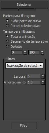

Painel Filtros
Os filtros são operações simples executáveis em diferentes partes bípedes do corpo. Eles são semelhantes aos fixadores, mas operam durante um intervalo de tempo e não nos resultados da última análise. Portanto, é possível utilizar um filtro sem analisar.
Determinados filtros compartilham tipos de parâmetros e funcionalidades como fixadores, embora os valores não sejam compartilhados e são distintos para cada filtro. Use um filtro sempre que for executar uma operação geral no movimento de partes corporais como suavizar ou intensificar certos ruídos."

Para filtrar uma trilha:
  1. Selecione as partes a filtrar: apenas uma determinada curva ou toda uma seleção.
  2. Selecione o intervalo de tempo a filtrar: toda a animação bípede, o segmento de tempo ativo ou um intervalo personalizado.
  3. Selecione o filtro a aplicar. Ajuste os parâmetros individuais conforme necessário.
  4. Clique em Filtro na parte inferior do painel.
  5. Observe o efeito sobre o gráfico na vista de curva.
  6. Reproduza a animação e observe a diferença, se houver.
    Clique em Desfazer se os resultados forem inesperados ou incorretos.

Partes a filtrar
Define se o filtro deve atuar na visualização do objeto ou em toda a seleção de objetos.
  • Exibir parte curva Define o filtro para agir nas curvas do objeto exibido.
  • Partes selecionadas Define o filtro para atuar na seleção ativa. Especialmente útil ao trabalhar em todo o bípede.
Tempo de filtro
Define o intervalo a ser filtrado para toda a animação bípede, o segmento de tempo ativo ou um intervalo personalizado de quadros.
  • Toda a animação Especifica o tempo de filtro para a animação bípede completa (desconsiderando o segmento de tempo ativo).
  • Segmento de tempo ativo Define o tempo de filtro para ser o segmento de tempo ativo da cena. O segmento de tempo ativo é definido na caixa de diálogo de configuração do tempo do 3ds Max.
  • De/Para: Define o tempo de filtro para um intervalo de quadros personalizado.
grupo filtros
[lista de filtros]
Selecione o filtro a ser usado na lista suspensa.
Os tipos de filtro disponíveis incluem suavização, desfoque, nitidez, redução chave e subanimações.

Parâmetros de desfoque, suavização e nitidez
Largura é o tamanho do núcleo do filtro em quadros. Ela informa quanto da animação é realmente levada a cabo ao filtrar um quadro-chave especificado.
Amortecimento é um valor que altera a eficácia do filtro. Quanto maior o valor, tanto mais expressiva é a modificação. Um valor de amortecimento de 1.0 é o comportamento normal do filtro.

Filtro
Clique para aplicar o filtro ativo à trilha selecionada.
