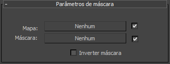

Interface
Estes são os controles para a máscara Mapa:
Map
Seleciona ou cria o mapa a ser visualizada através da máscara.
Máscara
Seleciona ou cria o mapa para usar como uma máscara.
Invert Mask
Reverte o efeito da máscara, o branco é transparente e o preto mostra a aplicação de mapa.
