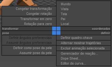

  2. Pressione Alt e clique com o botão direito do mouse e, no menu quad Animação, escolha Congelar transformação.
    Congelar a transformação
