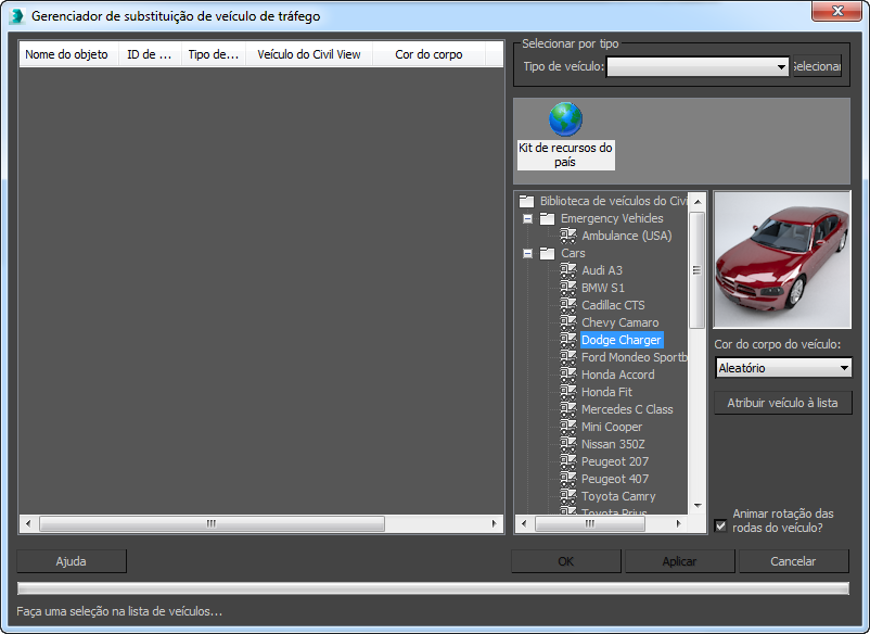

Esse painel permite que a geometria de caixa simples inicialmente aplicada a cada veículo importado seja substituída por uma malha de veículo completa.
O painel usa a biblioteca de veículos padrão do Civil View como a origem para malhas de veículo e funciona de forma semelhante ao Editor de estilo de posicionamento de objeto do Civil View.

[lista de objetos de veículo]
Lista todo o tráfego importado na cena atual do 3ds Max. Cada entrada na lista representa um único objeto e veículo originalmente gerado pelo Civil View. Para cada objeto de veículo, serão exibidas as seguintes informações:
  • Nome de objeto o nome do objeto do veículo no 3ds Max.
  • VEH [icle] ID o identificador único para a cada veículo importados, que é derivado do tráfego de origem de dados do arquivo.
  • Tipo de ve[ículo] O tipo de veículo original para cada veículo importado, derivado do arquivo de dados de tráfego de origem.
  • Veículo do Civil View Indica o tipo de veículo do Civil View atribuído ao objeto de veículo exibido. Esse campo estará em branco até que a substituição de veículo tenha sido realizada pela primeira vez no veículo.
  • Cor do corpo Indica a cor da carroceria do veículo atribuída ao objeto de veículo do Civil View exibido. No momento, esse parâmetro não é suportado por carros low-poly ou por veículos RPC.
  • Faces Uma indicação da complexidade geométrica de cada veículo.
    Importante: Grandes números de veículos com geometria complexa podem resultar em renderização lenta.
Grupo Selecionar por tipo
Você pode selecionar um objeto de veículo para receber o rastreamento de superfície de uma de duas maneiras:
  • Ao selecionar veículos individualmente da lista principal de objetos de veículos.
  • Ao utilizar a opção "Selecionar por tipo" para selecionar todos os veículos na lista que coincidem com um determinado tipo de veículo.
    Use a lista suspensa para selecionar o tipo a ser substituído, então clique em Selecionar.

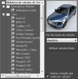

[vista de seleção de biblioteca de veículos]
Permite que você escolha tipos de veículo do Civil View aleatórios ou individuais a serem aplicados a entradas selecionadas na lista de objetos de veículo.
Use esse painel para decidir quais malhas de veículo da Biblioteca de veículos do Civil View padrão para atribuir à seleção atual de veículos da lista principal de objetos de veículo. Para atribuir definições de biblioteca de veículos a objetos de veículo selecionados:
  • Selecione um tipo de veículo específico, então clique em Atribuir veículo a lista.
    Os viewports do 3ds Max não mostrarão a substituição até você clicar no botão Atribuir.
  • Selecione uma subcategoria de veículo, como Carros, Ônibus ou Caminhões. O Civil View atribui veículos aleatoriamente de dentro da subcategoria especificada. Clique em Atribuir veículo a lista para concluir a atribuição.
Para obter instruções sobre como personalizar bibliotecas de objetos de veículo do Civil View, consulte Visão geral da Biblioteca de objetos do Civil View.
