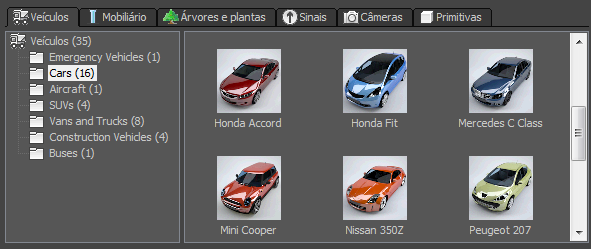

Grupos de categoria de objetos
Além das categorias de objeto, é possível dividir cada conjunto de definições de objeto dentro de uma única categoria em subgrupos. Por exemplo, veículos podem ser organizados em carros, caminhões, ônibus e trens. Os símbolos podem ser organizados em sinais de alerta, sinais obrigatórios e sinais para marcação de rodovias.
Além disso, com os Object Placemnt Styles é possível definir um elemnto de estilo que posiciona um grupo de objetos numa cena com uma única instrução, em vez de ter que selecionar uma definição de objeto por vez. Nesse caso, objetos individuais dentro do grupo selecionado são aleatoriamente escolhidos para o posicionamento na cena. Por exemplo, isso pode ser útil com veículos, já que é um local onde desejaria colocar um intervalo de diferentes veículos em uma rodovia.
