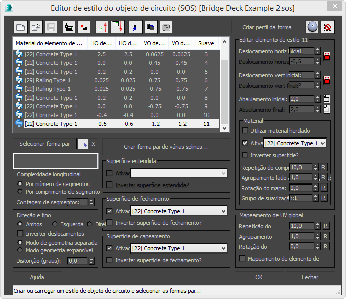

Editor de estilo de objeto varrido
Permite criar Objetos varridos paramétricos.

Interface
[lista de elementos SOS]

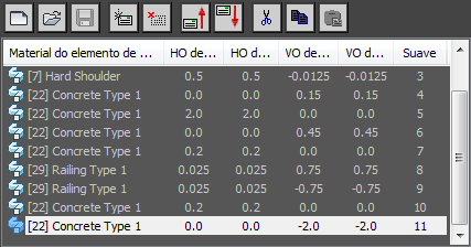

Lista o conteúdo do estilo de objeto varrido atual. Cada linha exibe um elemento individual na lista. O realce de um elemento exibe seus detalhes nos controles restantes no editor.
Iniciar novo estilo

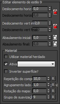

Grupo Editar elemento de estilo
Edita as configurações do elemento atualmente realçado na lista de elementos SOS. Cada elemento representa uma única superfície no objeto varrido e tem como destaque um deslocamento horizontal e vertical, junto com uma seleção de canal de material independente.
Nota: Os valores desses controles estão dinamicamente vinculados, de forma que a alteração de um valor afeta a outro. Isso permite que você escolha, por exemplo, se deseja especificar o deslocamento vertical por Deslocamento ou Abaulamento, sendo capaz de ver ambos os valores. Se você souber qual é o abaulamento necessário, defina esse valor primeiro e então altere o Deslocamento horizontal para ver o valor de Deslocamento vertical ser atualizado adequadamente.
Deslocamento horiz[ontal] inicial / Deslocamento horiz[ontal] final
Ajusta o deslocamento horizontal do elemento SOS.
  • Bloquear deslocamentos horizontais inicial e final Clique para bloquear ou desbloquear os valores Inicial e Final. Quando os valores estiverem desbloqueados, o deslocamento horizontal pode variar ao longo do comprimento do objeto varrido. Padrão = bloqueado.
Deslocamento vert[ical] inicial / Deslocamento vert[ical] final
Ajuste o deslocamento vertical do elemento SOS.
  • Bloquear deslocamentos verticais inicial e final Clique para bloquear ou desbloquear os valores Inicial e Final. Quando os valores estiverem desbloqueados, o deslocamento vertical pode variar ao longo do comprimento do objeto varrido. Padrão = bloqueado.
Abaulamento inicial / Abaulamento final
Ajustar o abaulamento do objeto varrido.
  • [bloquear Abaulamento inicial/final] Clique para bloquear ou desbloquear os valores Inicial e Final. Quando o valor de Abaulamento inicial ou de Abaulamento final estiver bloqueado, a alteração do Deslocamento vertical não afeta esse valor; caso contrário, afetará. Padrão = desbloqueado.
    Nota: Abaulamento final não estará disponível a não ser que você tenha desbloqueado os valores de Deslocamento Horizontal ou Vertical.
