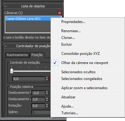

Menu pop-up
Para exibir o menu pop-up de contexto, clique com a tecla Ctrl pressionada em um item da lista ou clique com o botão direito do mouse no item.
O conteúdo do menu pop-up varia, dependendo do tipo de objeto. Exemplos de tipo de operação possível nesse menu são:
  • Renomear um objeto.
  • Excluir um objeto.
  • Ocultar ou congelar um objeto.
  • Alterar a cor do veículo.
  • Aplicar zoom ao viewport atual nas extensões de um objeto.
  • Aplicar um Estilo de posicionamento de objeto, Estilo de objeto de circuito, Estilos de objeto de trilho, Estilos de objetos de construção civil ou Estilos de marcas viárias.
  • Aplicar um objeto de trilho paramétrico, objeto de circuito, objeto de construção civil ou objeto de marca viária para uma forma selecionada.
  • Abra o Gerenciador de objetos importados, que exibe uma visão geral do status de todos os objetos derivados de dados importados.
  • Abra o Gerenciador de objetos inseridos, que permite que as instruções de inserção do objeto sejam alteradas para vários objetos simultaneamente.

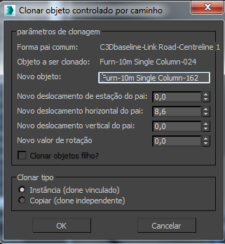

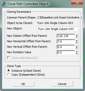

  • Clonar um objeto.
    Essa opção exibe uma caixa de diálogo, cujo conteúdo depende do tipo de objeto.
