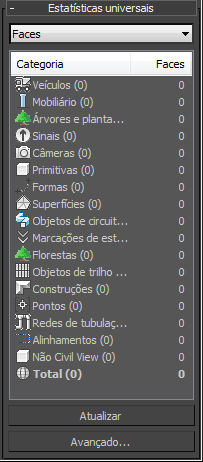

Normalmente, este painel é usado para identificar grupos de objetos que podem estar usando intensamente os recursos do sistema. Durante uma modelagem em 3D, é melhor manter o número de faces o mais baixo possível.
[lista suspensa no estilo de relatório estatístico]
Escolha o estilo de relatório estatístico que pode ser selecionado. As duas opções disponíveis são Faces e Vértices.
  • Faces
    Indica o número total de faces usadas pelos objetos de cada categoria na cena.
  • Vértices
    Indica o número total de vértices usados pelos objetos de cada categoria na cena.
[tabela de resumo estatístico]
Exibe as estatísticas da cena.
  • Coluna Categoria
    Enumera as categorias de objetos Civil do Modo de Exibição Civil e o número total de objetos existentes em cada categoria na cena atual.
  • Coluna Faces/Vértices
    Dependendo do que você escolher na lista suspensa, exibe o número total de faces ou vértices utilizados por cada categoria de objeto.
Atualizar
Clique para atualizar manualmente o painel de estatísticas.
Avançado
Clique para abrir o dálogo Informações Resumidas do 3ds Max, que apresenta um panorama detalhado do modelo atual.
