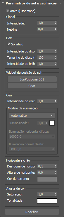

A implementação de Parâmetros de sol e céu físicos define parâmetros do mapa de Ambiente de sol e céu físico. Esta é a mesma implementação exibida para o mapa de Ambiente de sol e céu físico no Editor de material slate.
Ativado
Especifica se o mapa de ambiente deve ser usado.
Global
Intensidade
Um multiplicador para a combinação de intensidade de sol e céu.
Haze
O valor de neblina.
Sun
Sol ativo
Ativa e desativa o sol.
Intensidade do disco
Define a intensidade do sol.
Tamanho do disco
Define o tamanho do sol.
Glow Intensity
Define a intensidade do brilho do sol.
Widget de posição do sol
[SunPositionerNNN]
Nesta seção, aparecem seletores para posicionadores de sol na cena, com um botão adicional para a criação de um novo posicionador de sol.
Céu
Intensidade do céu
Define a intensidade do céu.
Modelo de iluminação
Permite selecionar o modelo a ser usado, onde o padrão é Automático. Os modelos Físicos e Medidos permitem definir parâmetros adicionais.
Horizonte e terreno
Desfoque do horizonte
Define o volume de desfoque aplicado ao horizonte.
Altura do horizonte
Define a altura do horizonte.
Cor do chão
Define a cor do terreno.
Ajuste de cor
Saturação
Define o volume de saturação de cor. Valores acima de 1 aumentam a saturação, e, abaixo de 1, diminuem.
Matiz
Define um valor de matiz para aplicar à cor.
