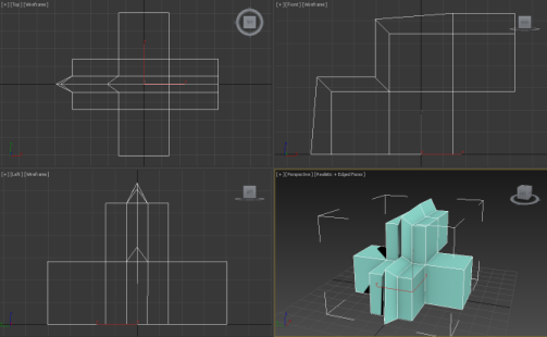

Comece a trabalhar com OpenSubdiv:
  1. Crie ou carregue um modelo para aplicar a suavização.
    Para obter melhores resultados, o modelo deve ter ângulos relativamente agudos (90 graus ou menos) que respondam bem ao efeito de suavização. A ilustração a seguir mostra um exemplo de qualificação:
  2. Aplique o modificador OpenSubdiv ao modelo.
    Com o valor padrão de iterações de 1, a suavização está agora visível, como está sua baixa resolução. Ao avaliar o efeito do modificador, ele também ajuda a visualizar a subdivisão da malha.
