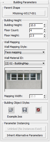

Implementação dos Parâmetros de Construção
Oferece controles para objetos de construção.
Grupo Parent Shape
[botão parent shape]
Exibe o objeto de forma principal fechado que representa a área de piso do edifício.
Para alterar a forma principal, clique neste botão e selecione um novo objeto de forma principal fechado na viewport do 3ds Max.
Grupo de Altura do Edifício
Altura da construção
Define a altura do edifício. A alteração deste valor afeta a altura individual de cada piso.
Contagem de piso
Define o número de pisos no edifício. A alteração deste valor afeta a altura do edifício.
Altura do Piso
Define a altura de cada piso no edifício. A alteração deste valor afeta a altura do edifício.
Grupo de mapeamento de parede
Lista suspensa de Estilo de Mapeamento
Escolha a forma em qual deseja ajustar as paredes:
  • Mapeamento de caixa por piso
  • Mapeamento de caixa por edifício
  • Mapeamento de face
  • Ajustar o mapeamento
Esquerda: Mapeamento de caixa por piso
Direita: Mapeamento de face
Lista suspensa ID de material de parede
Escolha o ID de material que é atribuído às paredes do edifício.
[visualizar miniatura]
Exibe uma miniatura da textura utilizado para o edifício.
Largura de mapeamento
Define a largura do mapeamento atribuída às paredes do edifício.
Estilos de objeto Grupo de construção
É possível carregar ou salvar estilos de objeto predefinidos de construção.
Abrir estilo
Abre um estilo de objeto de construção predefinido.
Salvar estilo
Salva as configurações atuais do painel em Estilo de Objeto de Construção.
Redefinir
Reverte as configurações do painel de volta às configurações armazenadas no estilo de objeto de construção atual. Esta Desfaz quaisquer alterações manuais para o painel de controles.
[nome do arquivo]
Exibe o nome do Estilo do Objeto de Construção (arquivo BOS).
Grupo Parameter Instancing
Permite que os parâmetros de uma coleção de objetos do mesmo tipo básico sejam compartilhados ou instanciados.
Consulte Parameter Instancing para obter mais detalhes.
