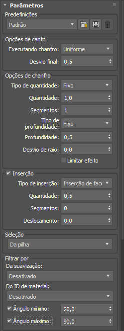

Predefinições
No menu suspenso, escolha na lista de configurações de chanfro predefinidas.
  • Clique em para carregar uma predefinição selecionada.
  • Clique em para salvar a pilha atual como uma predefinição. Ao salvar uma predefinição, você deve especificar um nome e uma dica de ferramenta opcional a ser exibida quando se passa o cursor sobre o nome na lista.
  • Clique em para excluir a predefinição selecionada. Aparecerá uma caixa de diálogo para confirmar a ação.
Você também pode clicar com o botão direito no menu suspenso e selecionar Definir como padrão para aplicar as configurações atuais como padrão.

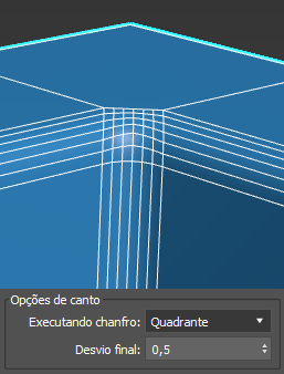

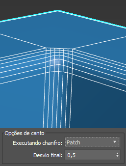

Define o método de união de cantos quando várias arestas se conectarem ao mesmo vértice:
  • Quad: cria novos polígonos quadrilaterais ao redor de cada aresta chanfrada (duas vezes o valor atual definido em Segmentos). Por exemplo, a definição de Segmentos como 3 resulta em seis novos polígonos por aresta. Quanto maior for o valor de Segmentos utilizado, mais o chanfro poderá ser arredondado, dependendo do valor de Tensão.
  • Uniforme: cria um canto uniforme com interseções quadrilaterais. Um canto Uniforme pode ser suavizado ou tornado mais nítido, dependendo da configuração de Profundidade nas opções de Chanfro.
  • Correção: cria uma correção de canto que também tem interseções quadrilaterais, mas pode oferecer resultados com maior resolução e remover artefatos. Um canto de Patch pode ser suavizado ou tornado mais nítido, dependendo da configuração Profundidade nas opções de Chanfro.

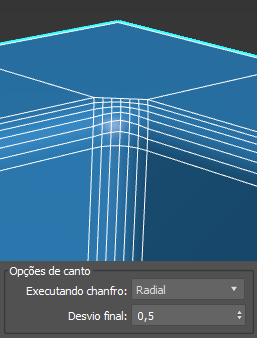

  • Radial: cria um canto similar a Patch, mas isso produz um arco nos cantos para evitar a conexão de vértices de aresta de chanfro a vértices da borda não chanfro. Um canto Radial pode ser suavizado ou tornado mais nítido, dependendo da configuração Profundidade nas opções de Chanfro.

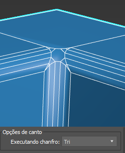

  • Tri: substitui cada aresta chanfrada por um número de polígonos igual ao valor atual em Segmentos. Isso também aumenta o valor de Segmentos das arestas chanfradas entre polígonos não coplanos, o que poderá causar o arredondamento da área chanfrada. Este método gera polígonos triangulares e quadrilaterais.
    Nota: Usar polígonos triangulares poderá causar problemas de malha quando a suavização ou subdivisão for feita.

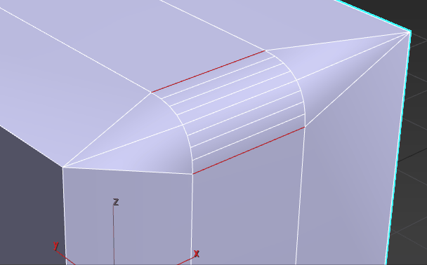

Desvio final (incompatível com cantos chanfrados Tri)
Controla as extremidades dos chanfros que não contêm um canto, com a capacidade de mover o ponto final para a próxima aresta. Um valor de 1.0 move a extremidade do chanfro para o primeiro vértice da próxima aresta, enquanto o valor 0,0 termina o chanfro.
Valor de Desvio final ajustado a partir de 0 a 1.0, e de volta novamente.
Grupo de Opções de chanfro
Tipo de quantidade (somente cantos chanfrados Uniforme, Patch e Radial)
Define o tipo de quantidade:
  • Fixo: a quantidade de chanfro não aumenta nem diminui com base no número de bordas conectadas a um ponto.
  • Por espessura: usa os dados do canal de Espessura da malha para controlar a quantidade de chanfro. A opção Weight pode ser ajustada no grupo Propriedades de borda de Polígono editável ou no modificador de Editar polígono.

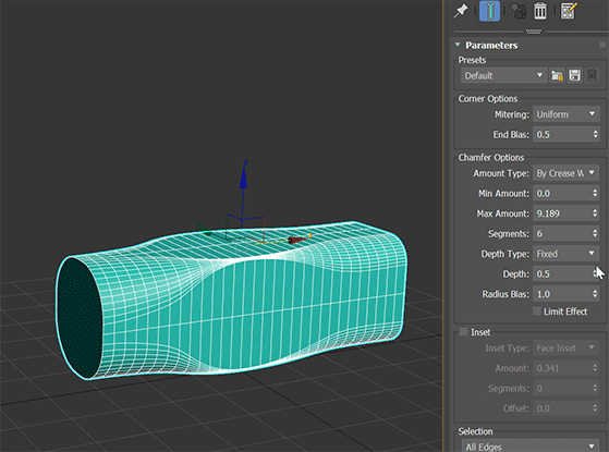

  • Por espessura de dobras: utiliza os dados do canal de espessura de dobra da malha para controlar a quantidade de chanfro. A Espessura da dobra pode ser ajustada no grupo Propriedades de borda de Polígono editável ou no modificador de Editar polígono.
    Dica: Use Espessura da dobra para interpolar a espessura entre os vértices, criando uma mescla ao longo da borda da espessura. Use Por espessura para manter uma espessura consistente ao longo da borda, interpolando o peso dentro dos cantos chanfrados.
    Aumentar o valor de chanfro com a opção Por espessura de dobras ativada
  • Legado: utiliza o algoritmo legado combinando o chanfro quadrangular e a interseção quadrangular. Esta opção permanece para oferecer suporte a arquivos herdados, mas isso não é recomendado para uso com novos modelos.
Valor
Define a extensão do chanfro em unidades de distância. Padrão=1,0.

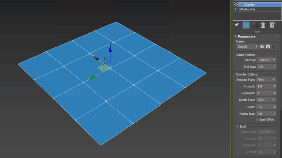

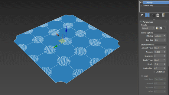

Profundidade (somente cantos chanfrados Uniforme, Patch e Radial)
Controla a profundidade fixa do chanfro:
  • A profundidade de 1,0 produz um canto agudo em arestas convexas.
  • A profundidade de 0,0 produz uma superfície plana.
  • A profundidade de -0,5 produz uma superfície curva côncava ao longo de uma aresta convexa.

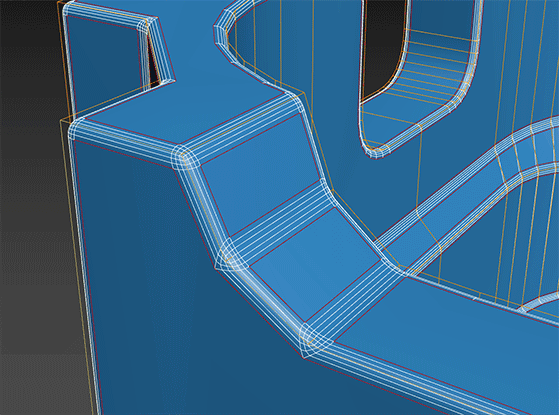

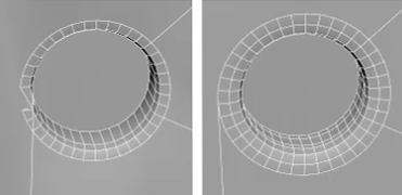

Efeito de limite
Quando ativado, ajuda a evitar ultrapassar arestas restringindo a distância que os subobjetos chanfrados podem viajar em direção um ao outro. Por outras palavras, quando a opção Limitar efeito está ativada, aumentar a configuração Valor além de um determinado valor (com base na geometria existente) não tem efeito.
Dica: A partir do 3ds Max 2023.2, a saída Limitar efeito foi atualizada para evitar autointerseções em superfícies chanfradas. É possível utilizar o comando $.modifiers[N].SetVersion #VerLatest para atualizar modificadores de Chanfro que foram aplicados em versões anteriores do 3ds Max, de forma que eles usem a nova funcionalidade.
Nota: Quando a opção Chanfragem é definida como cantos chanfrados Tri, a opção Limitar efeito é sempre aplicada. Esta configuração permanecerá em vigor na mudança de cantos chanfrados Tri para outros cantos chanfrados, portanto deve ser desativada explicitamente.

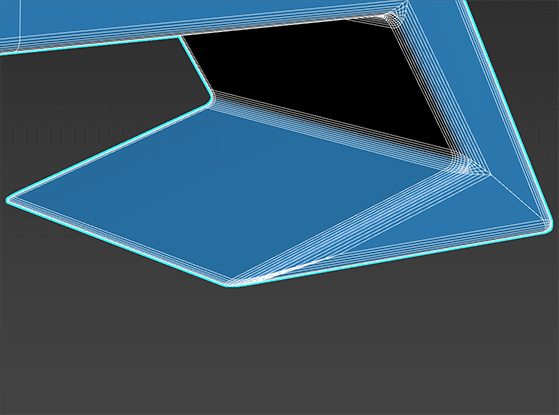

Esquerda: cilindro original; parte superior direita: Chanfrado com Valor = 8, Opção Limitar efeito desativada; Parte inferior direita: Chanfrado com Valor = 8, Opção Limitar efeito ativada

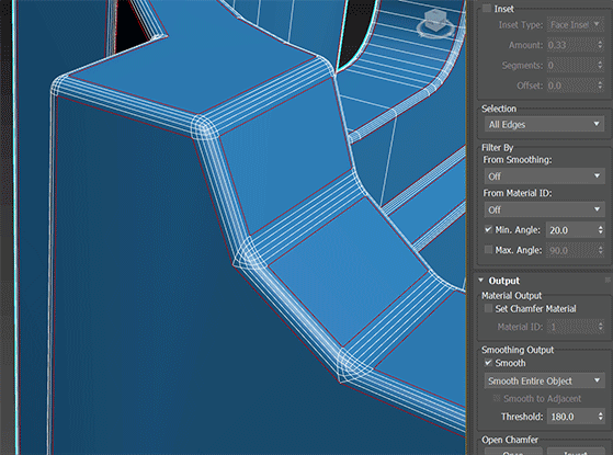

Inserção de grupo
Problema de malha corrigido com o uso de Inserção de face (à direita)
Inserção
Ativa uma inserção de face ao longo das arestas do chanfro com base nos critérios que estão gerando o chanfro no momento.
Tipo de inserção
Define o tipo de inserção como Inserção de face ou Loop de fluxo. Com Inserção de face, é possível ajustar o número de segmentos e o deslocamento. Usando Loop de fluxo, as arestas adicionadas geram contornos, o que pode resultar em uma geometria mais limpa. Porém, Loop de fluxo não oferece suporte a Segmentos ou Deslocamento.
Quantidade
Define o tamanho da inserção em unidades de distância.
Segmentos (somente para Inserção de face)
Define o número de segmentos na inserção.
Deslocamento (somente para Inserção de face)
Define um deslocamento para a inserção. Os valores podem ser positivos ou negativos.
