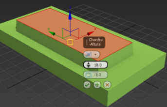

  6. Acesse o nível de subobjetos de Polígono, selecione o polígono interno na parte superior da caixa e faça a sua extrusão para dentro cerca de 10 unidades. Saia do Modo de extrusão.

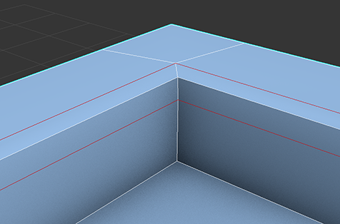

  3. Aumente o zoom em um canto para visualizar melhor os resultados. Como você pode ver, as quatro arestas foram chanfradas e terão ainda cantos conectados. A saída é o resultado da opção Uniforme, que é a configuração padrão de Execução de chanfro na implementação de Opções de canto.

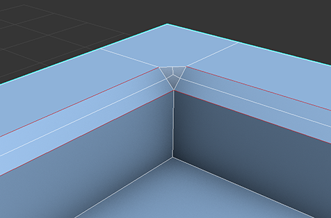

  6. Em Opções de canto, defina Execução de chanfro como Tri, o que replica a opção Padrão herdada de versões anteriores.
    Observe que os polígonos nos cantos agora são triângulos. Os polígonos triangulares podem causar resultados imprevisíveis durante a modelagem, portanto, é melhor trabalhar com quadrados sempre que possível.
  7. Defina Execução de chanfro de volta como Uniforme e arraste o controle giratório de Profundidade lentamente para cima até 1,0 enquanto observa o canto chanfrado.
    Observe que, quanto maior for a configuração, mais a área chanfrada ficará saliente, até tornar-se um canto agudo em 1,0. Se você deseja um chanfro mais arredondado, utilize um valor de Profundidade entre 0,0 e 1,0.

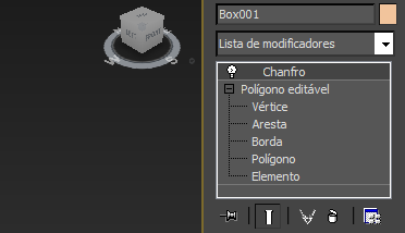

  1. Na implementação Opções de canto, ative Chanfragem uniforme novamente e examine a lista suspensa Seleção.
    No momento, a Seleção está definida para Da pilha, o que significa que o chanfro é aplicado sempre que existir uma seleção no nível de subobjeto ativo ao qual o modificador é aplicado. Mas o que acontece se nenhum nível de subobjeto está ativo?
  2. Para ver isto, na pilha do modificador, clique no item Polígono editável.
    A exibição de pilha atualiza para mostrar que o nível da Aresta está ativo.
  3. Verifique se a opção Mostrar alternância de resultado final abaixo da pilha está ativada () e clique no item Aresta ou Polígono editável na exibição de pilha.
    Isso define o objeto para o nível de Objeto, resultando na aplicação do chanfro em todas as arestas. Este é o comportamento padrão.
    Apesar de Aresta não ser mais o nível de subobjeto ativo na pilha, a seleção de aresta ainda existe e está disponível para o Chanfro.
  4. Na pilha de modificadores, clique na entrada de Chanfro e, em seguida, defina a Seleção para as arestas selecionadas.
    O chanfro é novamente limitado à seleção de arestas.

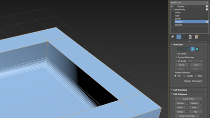

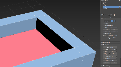

  6. Selecione novamente Polígono editável e clique no botão Polígono.
  7. Desative a opção Mostrar resultado final () para ver melhor a sua seleção. Em seguida, selecione uma das paredes internas da caixa, mantenha pressionada a tecla Shift e clique na face adjacente. Isso selecionará todo o contorno de faces.

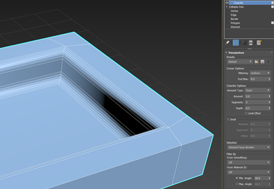

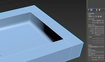

  8. Volte ao modificador de Chanfro e defina Seleção como Borda de faces selecionadas.
    Uma borda inclui somente as arestas no perímetrode cada seleção de polígono contíguo. Assim, com a opção Borda das faces selecionadas, as arestas internas, como os cantos verticais, não são chanfradas.
