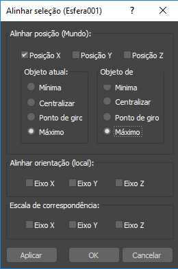

Este objeto, Box002 , será usado para definir a Torre de pisos. Você agora precisa alinhar sua direita com o lado direito da torre de objeto.
- Com o objeto selecionado Box002, clique em
(Alinhar) e, a seguir, clique em Box001 objeto.
- Na caixa de diálogo Alinhar a seleção do grupo
Alinhar posição, ativar e desativar a posição X posição Y e Z da posição da esquerda para a direita, para que somente o posicionamento dos dois objetos é definido para o alinhamento.
- No grupo do objeto atual, selecione máximo e no objeto de destino grupo escolha máximo. (escolha Mínimo para atuais e objetos de destino deve alinhar as duas caixas em seus lados esquerdo). Clique em OK.
