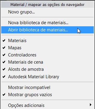

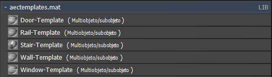

  2. No navegador de Material/Mapa, clique em (opções navegador de material/mapa)(ou clique com o botão direito do mouse em uma área vazia da caixa de diálogo) e, no menu pop-up, selecione Abrir biblioteca de materiais.
    O 3ds Max abre uma caixa de diálogo de arquivo.
  3. Realce o arquivo aectemplates.mat e, a seguir, clique em Abrir.
    Esta biblioteca está localizada na subpasta \materiallibraries do projeto atual. Se não aparecem na caixa de diálogo de arquivo quando você clicar em Abrir, navegue para o diretório, e a seguir abra a biblioteca.
    Nota: A extensão de nome do arquivo para os arquivos da biblioteca de materiais do3ds Max é MAT.
    Agora uma seção para a biblioteca aparece no Navegador de materiais/mapas.
  4. No Navegador, clique duas vezes no nome do material Door-Template.
    O material da porta aparece no primeiro compartimento de amostra do Editor de material compacto.
  5. Fechar o navegador de material / Map.
  6. Arraste o material da esfera de amostra para o objeto porta na viewport.
    A porta agora aparece com vidro transparente. Além disso, no Editor de material, a esfera de amostra é marcada com cantos mostrando que este material foi aplicado em um objeto na cena.

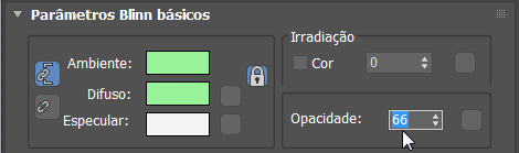

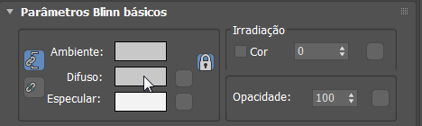

  5. Na implementação de parâmetros básicos Blinn, altere a cor do material ao clicar na amostra de cor difusa.
    Quando o seletor de cores abrir, selecione uma cor verde.
    Observe na viewport; cada vez que você clica em uma cor diferente, o material é atualizado na viewport. Quando você decidir por uma cor, clique no botão OK.
    "Blinn”, nomeado em homenagem ao pioneiro da computação gráfica James Blinn, é o padrão de tipo Sombreador utilizado pelo material Padrão. Um sombreador determina como o material interage com a luz. E “Difusa " se refere ao material básico de cor. É possível encontrar mais informações sobre sombreadores e sobre os materiais em geral da Ajuda do 3ds Max.
  6. Na implementação de parâmetros gerais básicos, altere o valor de opacidade para 66.

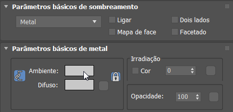

  4. Na implementação do sombreador parâmetros básicos, clique na seta suspensa ao lado do Blinn e escolha Metal.
    O sombreamento é mais adequado para materiais metálicos.
  5. Na implementação do Parâmetros básicos de metal, clique na amostra de cor do Ambiente.
    No seletor de cor, selecione uma cor escura próxima ao preto. Você pode utilizar o deslizador de Brancura para escurecer a cor.
    Nota: A cor difusa é alterada para a mesma cor escura, já que, por padrão, os valores das cores ambiente e difusa são bloqueadas juntas.
    “Ambiente " se refere à iluminação que se espalha dentro de uma cena, sem que está seja projetada diretamente por uma fonte de luz. Normalmente ela é refletida de superfícies, como paredes.

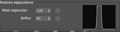

  6. Defina Nível Especular para 128 e o Brilho para 85.
    Estas duas configurações determinam o brilho e tamanho de realces brilhantes, respectivamente.
    Todas estas configurações são combinadas para produzir um tratamento preto e brilhante de superfície.

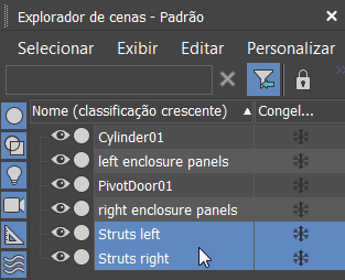

  7. No Scene Explorer, clique em Ctrl+ para selecionar objetos de Escoras. Se o Scene Explorer não estiver aberto, clique em na barra de ferramentas principal ou pressione a tecla H.
  8. No Editor de material compacto, clique em (atribuir o material para a seleção) para aplicar o material para o suporte.
  9. Arraste este material para o objeto de centro (Cylinder01 ).

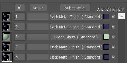

  2. No Editor de materiais, clique em Selecionar material do objeto para ativá-lo e, em seguida, na viewport, clique na porta com giro.
    A amostra de esfera é substituída por uma esfera que mostra cinco listras de diferentes materiais. Isto indica que o material selecionado é um material Multi/Subobjeto.
    Na implementação dos parâmetros básicos multi/subobjeto, é possível clicar e acessar cada material individual.
  3. Arraste a amostra de esfera de vidro verde para o botão denominado “Chanfro Interior (Padrão)”. Na caixa de diálogo Material de Instância (Copiar) escolha Instância e, a seguir, clique em OK.
    Quando você copia algo usando a opção de instância, alterar uma instância altera todas elas. Por exemplo, se você fez um vidro de cor neutra, todas as instâncias irão refletir a alteração.
    Este é o material que é aplicado a vidraça. O vidro da porta giratória se torna verde na viewport.
  4. Arraste o material de acabamento de metal preto para o outro compartimento material Multi/Subobjeto. Em cada caso, selecione Instância.
