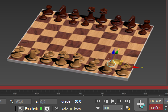

- Ative
(ativar a opção Definir chaves).
O modo Definir Chave fica vermelho, como o controle deslizante de tempo e o contorno de viewport ativo.
- Na viewport Perspectiva,
selecione o peão na frente do cavalo branco no canto inferior direito. Se a meta-alça de transformação ainda não for exibida, clique com o botão direito e selecione
Mover a partir do menu quadrado.
Peão selecionado e o modo Definir Chave ativado
