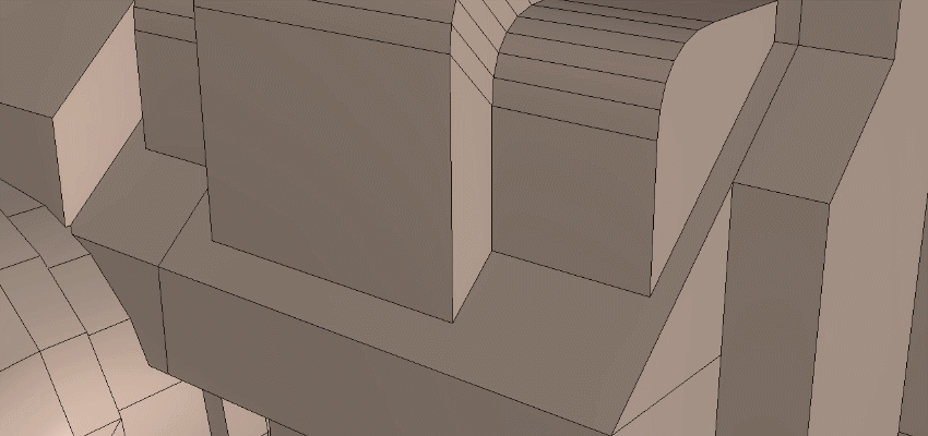

As seguintes atualizações melhoram os resultados das operações de chanfro:
- Ao executar uma operação de chanfro com o Modificador de chanfro ou um objeto Polígono editável, a saída Limitar efeito foi atualizada, para evitar autointerseções em superfícies chanfradas. Consulte Referência do Modificador de chanfro.
- As arestas duras podem aparecer em segmentos de chanfro e não podem ser corrigidas com o parâmetro Suavização no modificador Chanfro. O modificador Chanfro agora gera normais de superfície aprimoradas ao trabalhar com normais não explícitos, resolvendo esse problema.
Dica: É possível utilizar o comando $.modifiers[N].SetVersion #VerLatest para atualizar os modificadores de Chanfro aplicados em versões anteriores do 3ds Max, para que usem a nova funcionalidade.
