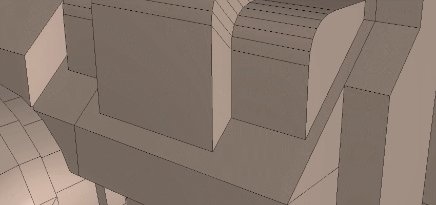

Desempenho de Suavização de malha
O algoritmo NURMS, usado no modificador MeshSmooth e na subdivisão NURMS para superfícies de Malha editável e de Polígono editável, agora é até 15% mais rápido.
