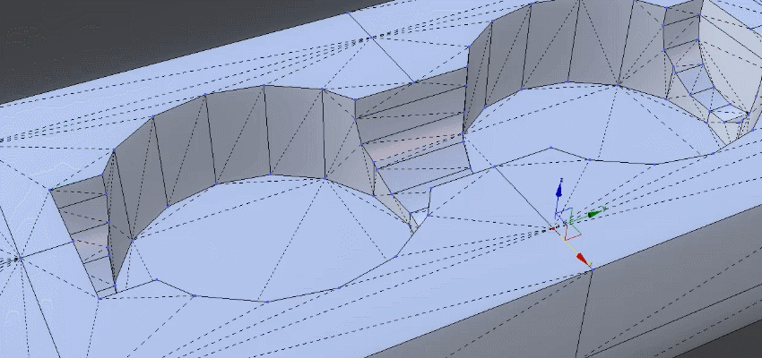

Retriangulação de polígono editável
Um algoritmo aprimorado de retriangulação agora produz resultados aprimorados ao criar novas faces, mover vértices ou usar Retriangulate em um objeto de Polígono editável. Consulte Polígono editável (PolygonElement).
Nota: Ao carregar uma cena criada em uma versão anterior do 3ds Max para a versão 2023.2, é possível usar o comando $.enableEnhancedRetriangulation = true para ativar essa nova funcionalidade no objeto de polígono editável base.
