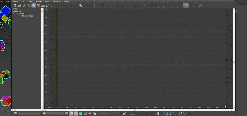

Melhorias na interface da Vista de trilha
Os estados Zoom automático, Atualização interativa e Sincronizar hora do cursor da vista de trilha agora persistem entre sessões, e foram solucionados os seguintes defeitos:
  • O estado de vários ícones de item do menu Curve Editor agora indica claramente se a opção está ativa
  • Agora, os botões de opção Filtro na parte inferior do Editor de curva sempre respondem aos cliques do mouse
  • O Editor de minicurva agora enquadra a linha de tempo corretamente quando aberto

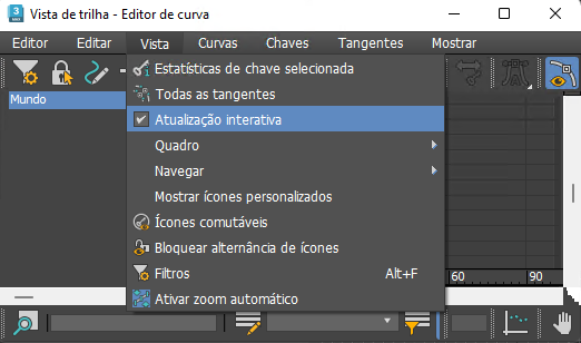

A Atualização interativa agora está ativa por padrão
A partir desta versão, a opção Vista de trilha Atualização interativa está ativada por padrão, atualizando viewports com qualquer alteração que afete o quadro atual.
Atualização interativa no menu Vista de trilha
Nota: Desativar a opção Atualização interativa pode aumentar a velocidade de reprodução da animação, enquanto a animação estiver sendo reproduzida e o Curve Editor estiver aberto.

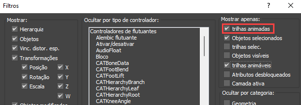

A opção Filter Only for Animated Tracks agora está ativa por padrão
Janela Filtros do Editor de Curva: opção Trilhas Animadas ativada
A Vista de trilha também foi atualizada; agora, o botão de filtro Filtrar somente para trilhas animadas na barra de ferramentas Seleção de trilha está ativado por padrão. Alternar a configuração padrão para o modo desativado exibe ambas as trilhas, ou seja, animadas e não animadas. Consulte Rastrear filtros.
