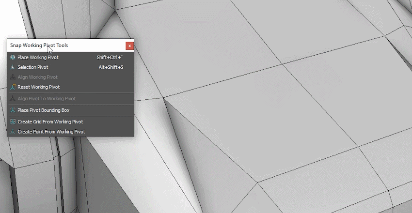

Em Ferramentas > Fazer snap de ferramentas de ponto de giro de trabalho, é possível acessar várias funções de giro personalizáveis, inclusive:

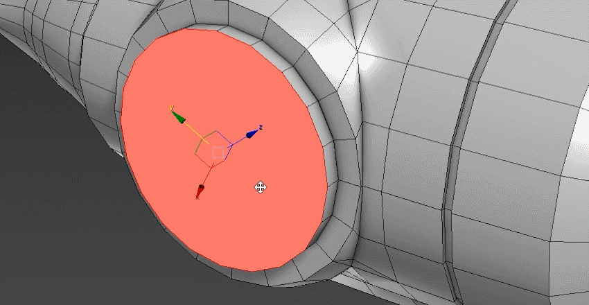

- Posicionar ponto de giro de trabalho: quando ativo, é possível clicar e posicionar seu Ponto de giro de trabalho em qualquer vértice, aresta, componente de face ou em pontos centrais desses componentes do objeto ativo na sua cena.
- Alinhar ponto de giro de trabalho: quando ativo, é possível ajustar interativamente uma orientação de eixo do Ponto de giro de trabalho clicando e arrastando o eixo. O eixo efetuará snap a outro componente válido de vértice, aresta ou face no objeto ativo, permitindo que o giro seja realinhado.

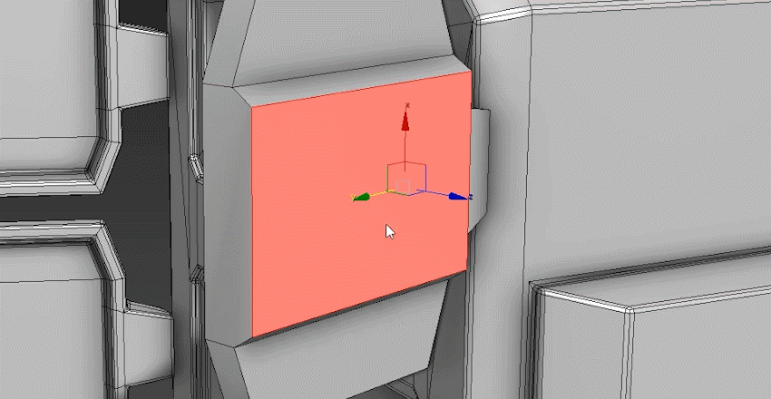

- Ponto de giro de seleção: o Ponto de giro de seleção permite alinhar a posição e a orientação do ponto de giro de trabalho com a média da seleção atual de vértice, aresta ou face.
- Criar ponto a partir de ponto de giro de trabalho: um novo objeto de Ajuda de giro será adicionado à sua cena, alinhado com a posição e a orientação do Ponto de giro de trabalho, tornando mais fácil do que nunca adicionar e alinhar pontos de giro a vértices, arestas ou faces.
- Criar eixo a partir de um Ponto de giro de trabalho: crie um eixo personalizado alinhado com a posição e orientação atuais do Ponto de giro de trabalho, o que permite trabalhar com desenvoltura usando outras ferramentas de grade aumentada em sua cena.
- Posicionar caixa delimitadora de ponto de giro: quando ativo, um conjunto adicional de pontos de snap fica disponível em sua cena com base na sua seleção ativa atual. É possível adicionar até 24 localizações ao usar Posicionar ponto de giro de trabalho.
