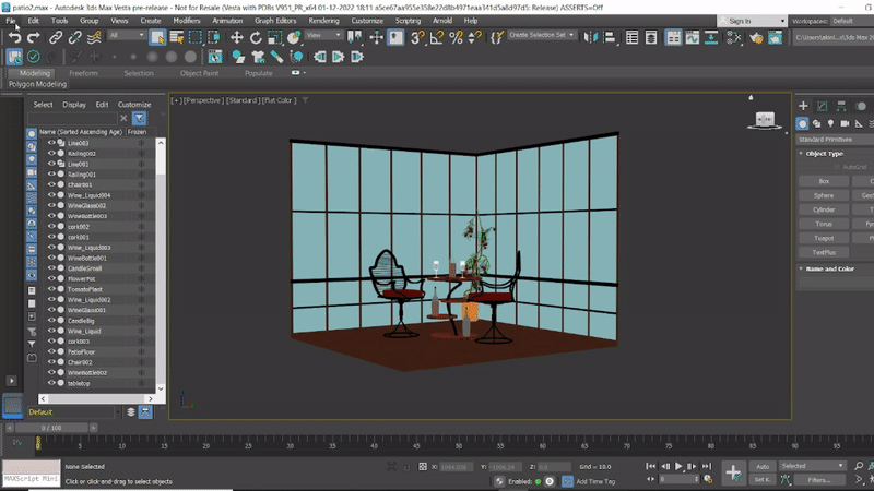

Novidades do 3ds Max 2023
A versão 2023 do 3ds Max tem como foco a produtividade pessoal e da equipe, a criação de recursos modernos e fluxos de trabalho em tempo real. Para obter detalhes técnicos, consulte as Notas da versão.
Destaques do 3ds Max 2023
Quais são as outras novidades?
Aprimoramentos de Ocultar seleção: a opção Ocultar seleção ficou três vezes mais rápida. Sua precisão também foi muito aprimorada, especialmente no uso de várias seleções de estilo de área, como retângulo, círculo e forma livre.
Atalhos de teclado para a função Desempacotar UVW: foram adicionados novos atalhos de teclado solicitados pelo usuário para o modificador Desempacotar UVW no 3ds Max 2023. São atalhos para Unir, Empacotar, Aumentar, Encolher e outros. Consulte a Tabela de atalhos de teclado para obter uma lista completa dos novos atalhos de teclado da função Desempacotar UVW.
Desempenho de salvamento de arquivos de cena compactados: há muitas versões, a capacidade do 3ds Max para compactação de arquivos de cena durante o salvamento vem liberando espaço de armazenamento para os nossos usuários. No 3ds Max 2023, a compactação de arquivo de cena ao salvar foi otimizada e ficou quase duas vezes mais rápida, graças a otimizações como uma nova biblioteca de arquivamento, multithreading e outras.
Manipulador ativo: os usuários agora podem exibir somente os manipuladores para o nível ativo da pilha de modificadores em que se encontram (sem precisar exibir todos os manipuladores possíveis). Consulte as Preferências de gizmos para obter mais detalhes.
Filtragem por viewport - Seleção múltipla: Agora, os usuários podem trabalhar com o mesmo estilo de opções de seleção múltipla que usam no 3ds Max para interagir com a caixa de diálogo Filtragem por viewport. Isso inclui o uso das teclas Shift para uma seleção múltipla em uma sequência e Ctrl para seleção individual.
(SSSE) (Execução de script de cena segura) para recursos de script de cena: o recurso SSSE do 3ds Max foi estendido para garantir que a execução de comandos de script não seguros encontrados em Recursos de arquivo de script, como scripts de pré e pós-renderização, seja bloqueada por padrão.
Instalador sob demanda para importações do Revit e do Inventor: o 3ds Max agora inclui um Instalador sob demanda para importações do Revit e do Inventor, permitindo instalar componentes de Interoperabilidade do Revit e de Interoperabilidade do Inventor somente quando for preciso, e não durante a instalação do produto. Para obter mais informações, consulte Instalador sob demanda para importações do Revit e do Inventor.
Atualização Python 3.9.7: o 3ds Max é fornecido com o Python 3.9.7, recomendado para plataformas de efeitos visuais. Ele apresenta melhorias de desempenho, novas funções de sequência de caracteres e melhor qualidade, que auxiliarão diretores técnicos e a integração de canais de processamento.
Suporte para Visual Studio 2019: o 3ds Max 2023 é compatível com o Visual Studio 2019, permitindo que o software e todos os desenvolvedores de plug-ins de terceiros se beneficiem com as otimizações do compilador e as melhorias de tempo de execução.
