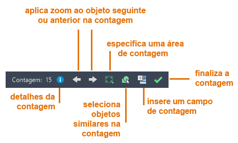

Exibe o número de objetos e problemas, junto com outros controles para gerenciar os objetos contados.
Quando você está em uma contagem ativa, a barra de ferramentas Contagem é exibida na parte superior da área de desenho.
Estão disponíveis os seguintes controles.
Exibe a contagem do objeto selecionado.
Exibe as informações da contagem do objeto selecionado. O ícone de detalhes da contagem muda dependendo se a contagem atual contém erros. Clique em
ou em
para abrir a paleta Contagem e visualizar mais detalhes.
Exibe os critérios de contagem, incluindo as propriedades gerais dos objetos contados e quaisquer atributos e parâmetros de bloco definidos pelo usuário. |
Exibe os critérios de contagem, incluindo as propriedades gerais, os atributos e os parâmetros de bloco definidos pelo usuário e o relatório de erros dos objetos contados. Os erros de contagem podem incluir objetos sobrepostos, explodidos ou renomeados. |
Aplica zoom ao objeto anterior ou próximo na contagem.
Define a área para contar as instâncias de um objeto ou bloco.
Localiza todos os objetos na contagem atual que correspondem às propriedades dos objetos selecionados e os adiciona ao conjunto de seleção.
Insere um campo que é definido como o valor da contagem atual.
Fecha a barra de ferramentas Contagem e finaliza a contagem.
