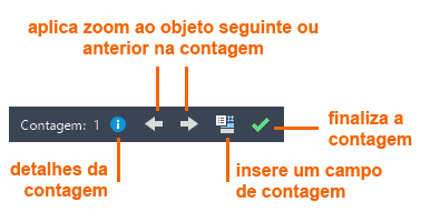

Todas as instâncias do objeto especificado são realçadas e o resultado da contagem é exibido na barra de ferramentas Contagem. Essa barra de ferramentas fornece vários comandos e opções para revisar e gerenciar os objetos na contagem.

- Na paleta Contagem, clique com o botão direito do mouse em um bloco e escolha Revisar detalhes da contagem.
- Na barra de ferramentas Contagem, clique no ícone Detalhes da contagem.

- Na barra de ferramentas Contagem, clique em Inserir campo de contagem.

- Na barra de ferramentas Contagem, clique nas setas para a direita e para a esquerda para aproximar o zoom no objeto anterior ou seguinte na contagem.

- Na barra de ferramentas Contagem, clique em Terminar contagem.
