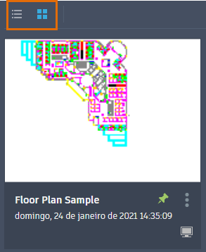

Alterar a visualização prévia da lista de documentos recentes

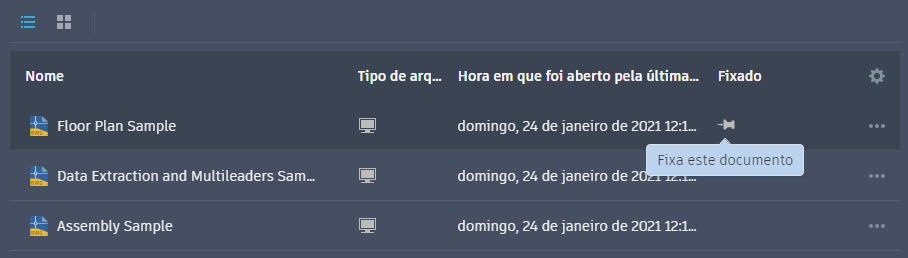

- Acima dos documentos, escolha uma opção de exibição. É possível escolher entre imagem e texto ou somente texto.

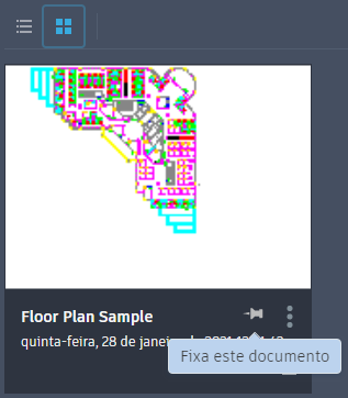

Fixar arquivos
Fixar um arquivo mantém-no exibido na parte superior da lista até que seja desafixado.
- Exibição de texto e imagem: mova o mouse para a direita do nome do arquivo até que veja o pino.
- Somente exibição do texto: mova o mouse para a coluna Fixado até que apareça o pino.
