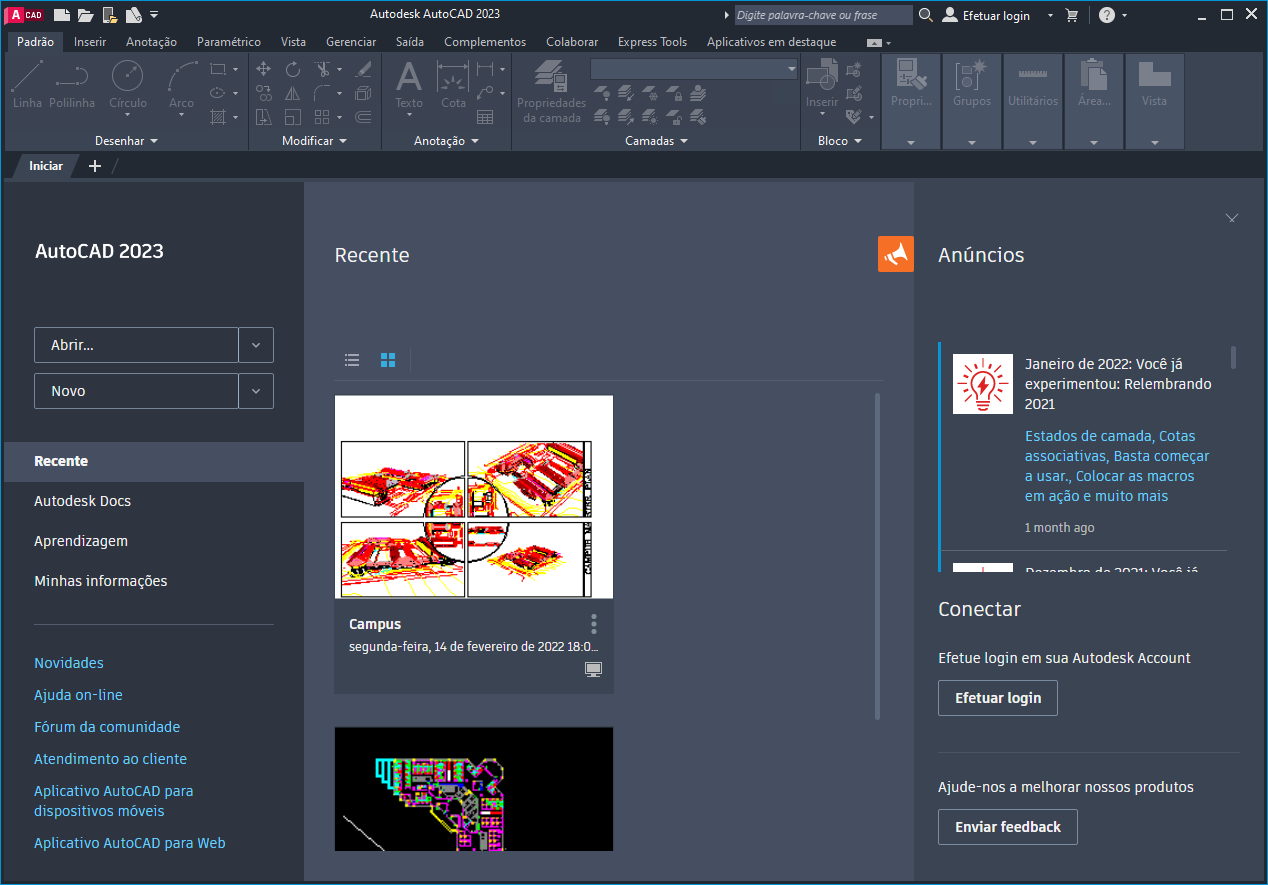

A guia Início é exibida por padrão na inicialização, fornecendo acesso fácil a uma variedade de ações iniciais, incluindo o acesso aos arquivos de template de desenho, desenhos e conjuntos de folhas recentemente abertos, opções de aprendizado on-line e comunicados.
A guia Início contém as seguintes informações:
A caixa de diálogo Selecionar arquivo é exibida.
O menu suspenso Abrir contém o seguinte:
Cria um novo desenho a partir do arquivo de template de desenho padrão. Especifique o arquivo de template de desenho padrão na caixa de diálogo Opções, guia Arquivos, e expanda Configurações do template > Nome do arquivo de template padrão para NOVOR.
O menu suspenso Novo contém o seguinte:
Visualize os documentos usados mais recentemente. É possível manter um documento listado ao fixá-lo. Um documento fixado é exibido no topo da lista até que seja desafixado. É possível escolher entre as opções de exibição para imagem e texto ou somente texto.
O Autodesk Docs fornece um meio para abrir e salvar os arquivos nas unidades conectadas. É necessário ter o Desktop Connector instalado para acessar as unidades conectadas no Autodesk Docs.
O Desktop Connector é um serviço de área de trabalho que integra uma fonte de gerenciamento de dados da Autodesk (ou fonte de dados) à estrutura de arquivos e à pasta da área de trabalho para facilitar o gerenciamento de arquivos.
Os arquivos da fonte de dados são replicados em uma unidade conectada. Você pode gerenciar os arquivos da fonte de dados na unidade conectada, da mesma forma como faria com qualquer outra pasta em sua máquina. As alterações feitas na unidade conectada são automaticamente carregadas na fonte de dados.
Aprendizagem fornece acesso aos recursos de aprendizagem como vídeos, dicas e outros serviços ou conteúdos relevantes on-line, se disponíveis.
Minhas informações são informações mostradas a você com base em seu uso do AutoCAD. O conteúdo é criado para ser informativo e prático.
As informações também podem ser enviadas por e-mail ou ser visualizadas em Relatórios de informações na Autodesk Account. Um e-mail é enviado cerca de uma vez por mês e apenas quando temos novas informações para compartilhar.
Saiba mais sobre Minhas informações.
Esses links fornecem acesso fácil a importantes recursos on-line.
Exibe comunicados sobre atualizações de produtos, pesquisas, seção “Você já experimentou” e muito mais.
Conecte-se à sua Autodesk Account para acessar os serviços on-line.
Enviar feedback: abre o formulário on-line, onde você pode fornecer feedback e sugestões para melhorias.
