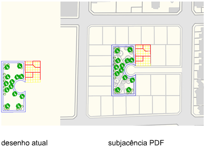

Você pode colocar em subjacência e efetuar o snap na geometria 2D armazenada em arquivos DWF, DWFx, DGN e PDF.
As subjacências são similares a imagens raster anexadas, por fornecer um conteúdo visual, mas também ao suportar o snap ao objeto e corte. Diferente de referências externas, as subjacências não podem ser vinculadas ao desenho.
