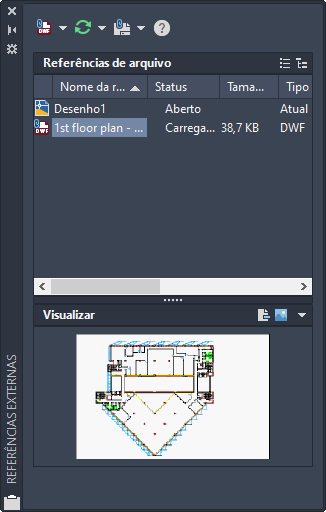

Você pode visualizar informações específicas de arquivo sobre subjacências anexadas a um desenho na paleta Referências externas. Você também pode carregar e descarregar subjacências e realizar outras operações aqui.
Na paleta Referências externas, você pode visualizar as informações da subjacência como uma lista ou como uma árvore. Para controlar como as informações são exibidas na paleta Referências externas, clique no botão Vista em lista ou Vista em árvore no canto superior direito. A visualização em lista exibe o nome de cada subjacência no desenho, seu status de carregamento, tamanho do arquivo, data da última modificação e caminho de procura. A vista em árvore relaciona as subjacências em uma hierarquia que mostra seus níveis de agrupamento dentro de refex e blocos. O status, o tamanho e outras informações não são exibidos na vista em árvore.
Nos dois tipos de visualização, você pode exibir as informações sobre uma subjacência; descarregar ou recarregar a subjacência, além de procurar e salvar um novo caminho de procura.
A visualização em lista exibe todas as subjacências anexadas ao desenho atual, mas não especifica o número de ocorrências. É a vista padrão. Você pode classificar as subjacências por categoria se clicar no cabeçalho da coluna. Altere a largura de uma coluna arrastando a borda para a direita ou para a esquerda.
As informações a seguir são exibidas na visualização em lista:
Se o programa não encontra uma subjacência, seu status é listado como Não encontrada. Se a subjacência não for referenciada, nenhuma ocorrência será anexada à subjacência. Se a subjacência não for carregada, seu status será Descarregada. As subjacências com um status Descarregada ou Não encontrada não serão exibidas no desenho.
O nível superior da vista em árvore relaciona arquivos DWF, DWFx, PDF e DGN em ordem alfabética. Na maioria dos casos, um arquivo de subjacência é vinculado diretamente ao desenho e é relacionado no nível superior. No entanto, se uma refex ou bloco contém uma subjacência vinculada, níveis adicionais são listados.
Você pode visualizar previamente uma subjacência selecionada e visualizar detalhes do arquivo DWF, DWFx, PDF e DGN, incluindo
