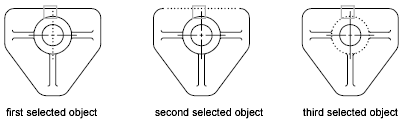

É difícil selecionar objetos que estejam muito juntos ou que estejam diretamente um em cima do outro. O exemplo mostra duas linhas e um círculo que estão dentro da caixa de seleção.
Se a visualização de seleção estiver ativada, você pode navegar pelos objetos passando pelo objeto no topo para destacá-lo e pressionando e mantendo pressionada a tecla Shift e, em seguida, pressionando continuamente a barra de espaços. Quando o objeto necessário estiver realçado, clique com o botão esquerdo do mouse para selecioná-lo.
Se a visualização de seleção estiver desativada, mantenha pressionada a tecla Shift + barra de espaços e clique para navegar pelos objetos, um após o outro, até selecionar o objeto que deseja. Pressione Esc para desativar a navegação.
