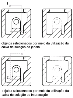

Especifique cantos opostos para definir a área retangular. O segundo plano dentro da área muda de cor e se torna transparente. A direção em que você arrasta o cursor do primeiro ponto ao canto oposto determina quais objetos são selecionados.
Com uma seleção de janela, normalmente todo o objeto precisa estar dentro da área de seleção retangular. No entanto, se um objeto com um tipo de linha não contínua (tracejada) só estiver parcialmente visível na viewport e todos os vetores visíveis do tipo de linha puderem ser circundados pela janela de seleção, o objeto inteiro será selecionado.

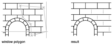

Especificar pontos para definir uma área de formato irregular. Use a seleção de polígono de janela para selecionar os objetos totalmente circundados pela área de seleção. Use a seleção de polígono de interseção para selecionar os objetos circundados ou cruzados pela área de seleção.

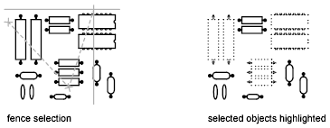

Em um desenho complexo, use um cerca de seleção. Um cerca de seleção se parece como uma polilinha e só seleciona os objetos que cruza. A ilustração de placa de circuitos mostra uma cerca que seleciona diversos componentes.
