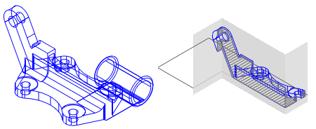

Você pode criar um plano de corte que tenha múltiplos segmentos (desvios). Você também pode adicionar um desvio a um plano de corte existente.
Um desvio que é adicionado em uma objeto de corte existente, cria um segmento perpendicular ao segmento selecionado. Seu ponto de visão é orientado na direção definida pela alça Direção. O snap ao objeto mais próximo é temporariamente ativado ao colocar desvios em um corte.
Desvios não podem ser adicionados às linhas laterais ou traseiras do objeto de corte.
Após adicionar desvios, você pode reposicionar e efetuar o ajuste fino dos cortes com desvio ao utilizar alças de objeto de corte.
