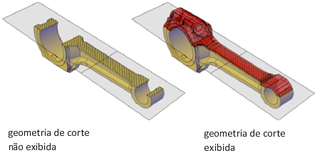

Ao ativar a geometria recortada, é possível exibir todo o objeto que contém o plano de corte. Esta opção (disponível no menu de atalho) somente pode ser ativada quando o plano de corte está ativo.
