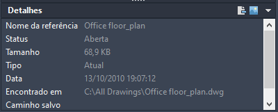

Ao exibir no modo Detalhes, as propriedades para a referência de arquivo selecionada são reportadas. Cada referência de arquivo tem um conjunto de propriedades e algumas referências de arquivo, como imagens referenciadas, que exibem propriedades específicas ao tipo de arquivo. O conjunto principal de detalhes inclui nome da referência, status, tamanho do arquivo, tipo de arquivo, data de criação, caminho salvo, encontrados no caminho e na versão do arquivo, se o cliente Autodesk Vault (não disponível no AutoCAD LT) estiver instalado. Algumas das propriedades podem ser editadas.
Exibe o nome atual do arquivo de referência. Esta propriedade pode ser editada somente se uma única referência de arquivo foi selecionada. O nome da referência mostra *Varia* se múltiplas referências de arquivo foram selecionadas. Esta propriedade é editável para todas as referências de arquivo.
Mostrar se a referência de arquivo esta carregada, descarregada ou não localizada. Esta propriedade não pode ser editada.
Mostra o tamanho do arquivo de referência selecionado. O tamanho não é exibido para as referências de arquivo que estão descarregadas ou não localizadas. Esta propriedade não pode ser editada.
Indica se a referência de arquivo é um anexo ou sobreposição, o tipo de arquivo de imagem ou a subjacência DWF/DWFx, a subjacência DGN, a subjacência PDF ou um modelo de coordenação NWD/NWC. Esta propriedade não pode ser editada.
No entanto, se o arquivo referenciado for um DWG refex, a propriedade Anexar ou Substituir pode ser alternada.
Exibe a última data em que a referência de arquivo foi modificada. Essa data não é exibida se a referência está descarregada ou não localizada. Esta propriedade não pode ser editada.
Exibe o caminho completo da referência de arquivo selecionada. Esta propriedade não pode ser editada.
Exibe a localização da referência de arquivo selecionada. Trata-se da localização onde a referência de arquivo está salva, não sendo, necessariamente, a mesma localização onde ela foi encontrada. Clicar no botão Abrir exibe a caixa de diálogo Abrir, onde é possível selecionar um caminho ou nome de arquivo diferente. Você também pode digitar diretamente no campo caminho. Estas alterações são armazenadas na propriedade Caminho salvo se o novo caminho for válido.
Propriedade da versão do arquivo definida pelo cliente Autodesk Vault. Esta propriedade somente é exibida quando você está conectado ao Vault.

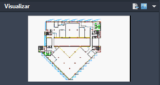

A imagem de visualização prévia somente é exibida quando uma única referência de arquivo é selecionada no painel Referências de arquivo. Não há outros controles para este painel de dados. Quando nenhuma referência de arquivo é selecionada, o painel Visualização prévia exibe um campo na cor cinza sólida. Se não houver uma visualização prévia disponível, o texto "Visualização prévia não disponível" é exibido no centro do painel.
