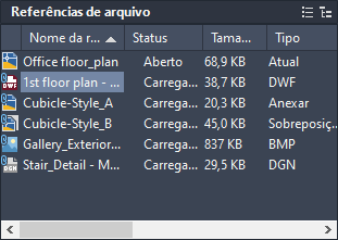

Lista todas as referências de arquivo no desenho atual.
REFERENCIASEXTERNAS (comando) Pesquisa
É possível exibir estas referências do arquivo em uma lista ou em uma estrutura em árvore.
As seguintes opções são exibidas.
As informações listadas inclui o nome, status, tamanho de arquivo, tipo de arquivo, data de criação e caminho salvo da referência.
A coluna nome da referência sempre exibe o desenho atual como a primeira entrada, seguido por arquivos adicionais anexados que estão listados na ordem em que foram anexados.
O status do arquivo referenciado:
Especifica o tamanho do arquivo de referência anexado.
O tipo de arquivo do arquivo referenciado. Arquivos de desenho (refex) são exibidos como anexos ou sobreposições, imagens raster mostram seu formato de arquivo, e subjacências DWF, DWFx, DGN e PDF são listadas como seu tipo de arquivo respectivo.
A data em que o arquivo referenciado foi criado ou salvo por último.
Exibe o caminho que é salvo com o desenho quando o arquivo referenciado é anexado.

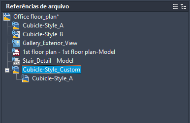

O nível mais alto da vista em árvore mostra o desenho atual. Arquivos referenciados aparecem no próximo nível. Arquivos referenciados que contêm suas próprias referências de arquivos aninhados podem ser abertos para mostrar níveis adicionais. Ao efetuar seleções na vista em árvore, somente uma referência de arquivo pode ser selecionada de cada vez.
