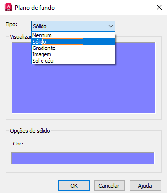

Define o tipo, cor, efeitos e posição do plano de fundo para uma vista nomeada.
VISTA (comando) Pesquisa:
As seguintes opções são exibidas.
Lista as sobreposições do plano de fundo (None, Solid, Gradient, Image ou Sun & Sky) que podem ser aplicadas à uma vista nomeada.
Seleciona um plano de fundo sólido de cor única.
Especifica um plano de fundo gradiente de duas ou três cores.
Usa um arquivo de imagem para o plano de fundo.
Exibe a caixa de diálogo Ajustar plano de fundo de sol e céu para especificar a posição, a cor e as propriedades do sol e do céu para o plano de fundo.
Exibe a cor selecionada.
Abre a caixa de diálogo Selecionar cor.
Especifica configurações para um novo plano de fundo gradiente.
Exibe o gradiente.
Especifica um gradiente de três cores. Se não estiver selecionado, você pode especificar um gradiente de duas cores.
Escolha uma cor para a cor superior do gradiente.
Abre a caixa de diálogo Selecionar Cor. Escolha uma cor para a cor inferior do gradiente.
Especifica um ângulo no qual você pode rotacionar um plano de fundo gradiente. Rotação não está disponível para um plano de fundo sólido ou de imagem.
Exibe a imagem selecionada.
Exibe o nome e o caminho do arquivo de imagem.
Selecione um arquivo de imagem e clique em Abrir.
Exibe a caixa de diálogo Ajustar imagem de plano de fundo.
