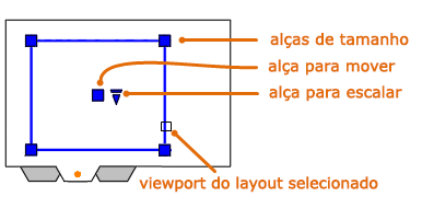

Após criar uma viewport de layout, será possível alterar seu tamanho e propriedades, além de definir a escala e movê-la como necessário.
