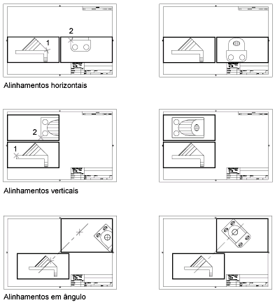

É possível organizar os elementos do desenho alinhando a vista de uma viewport de layout com a vista de outra viewport.
Para alinhamentos angulares, horizontais e verticais, pode-se mover cada viewport de layout correspondente para distâncias definidas pela geometria do espaço do modelo exibido.
Para ajustar as vistas em um layout com precisão, você pode criar uma geometria de construção, utilizar snaps de objetos nos objetos do espaço do modelo exibidos em viewports de layout ou utilizar um dos recursos de desenho na barra de status.
