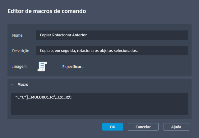

Editor de macros de comando (paleta Macros de comando)
Edita macros de comando salvas.
COMANDOMACROS (comando) Pesquisa
É possível editar as propriedades de uma macro de comando salva.
Nota: As macros de comando são armazenadas no arquivo commandmacros.cuix e também podem ser editadas com o editor Personalizar interface do usuário.
Dica: Embora as macros de comando possam ser usadas na guia Salvas da paleta Macros de comando ou na guia Automação da faixa de opções, elas também podem ser adicionadas e usadas de outros elementos da interface do usuário usando o editor Personalizar interface do usuário.
Lista de opções
As seguintes opções são exibidas.
Nome
Especifica o nome do comando.
O nome é usado como a legenda da macro de comando na guia Salvas da paleta Macros de comando ou para o botão quando adicionado à guia Automação da faixa de opções.
Descrição
Especifica a descrição da macro de comando.
A descrição é exibida em uma dica de ferramenta quando o ponteiro do mouse está sobre a macro de comando na guia Salvas da paleta Macros de comando ou na guia Automação da faixa de opções.
Imagem
Exibe a imagem atribuída à macro de comando.
A imagem é usada para identificar a macro de comando na guia Salvas da paleta Macros de comando ou na guia Automação da faixa de opções.
Macro
Especifica a sequência de caracteres da macro de comando.
Nota: Para obter informações sobre as sequências de caracteres das macros, consulte Sobre as sequências das macros de comando.
