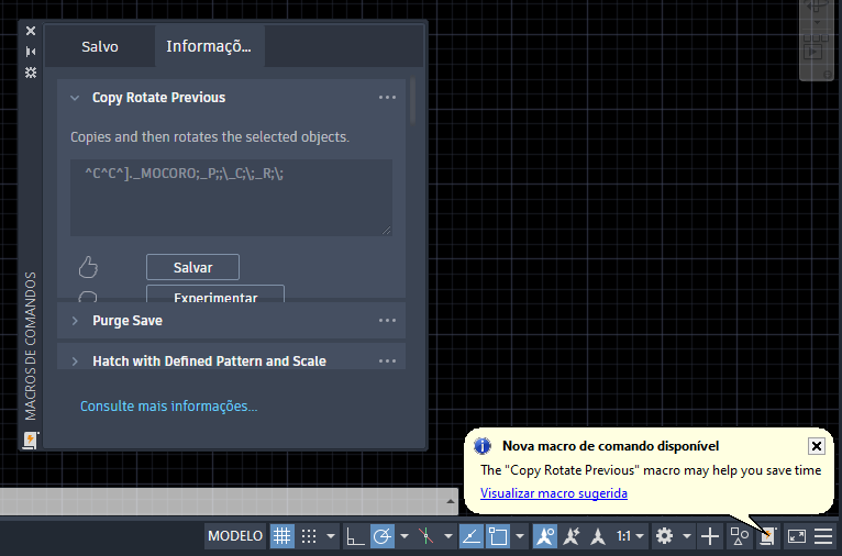

Quando uma recomendação de macro de comando correspondente é encontrada, o ícone do Assistente de macros (
) é exibido junto com uma notificação em balão na barra de status. Na notificação em balão, é possível exibir a paleta Macros de comando e visualizar as novas informações de macros e todas as disponíveis na guia Informações.
Cada nova informação de macro contém um nome e uma descrição que explica as ações que serão executadas pela macro de comando. As ações executadas por uma macro de comando são definidas na sequência de caracteres da macro. Uma sequência de caracteres de macro define quais comandos devem ser executados junto com as opções e valores para esses comandos.
Será executado com a possibilidade de experimentar a macro de comando e salvá-la para uso posterior. Quando uma recomendação de macro de comando é salva, ela é disponibilizada para uso na guia Salvas da paleta Macros de comando.
Inicialmente, na guia Informações, será possível experimentar e avaliar uma nova macro de comando. Clicar em Experimentar inicia a macro de comando, com base na macro de comando. Poderá ser solicitado que você forneça uma entrada, como a especificação de um ponto ou a seleção de objetos. Se você achar a macro de comando útil, poderá ser conveniente salvá-la para que possa ser executada ou editada posteriormente na guia Salvas. Depois de salva, é possível executar uma macro de comando clicando no botão associado.
