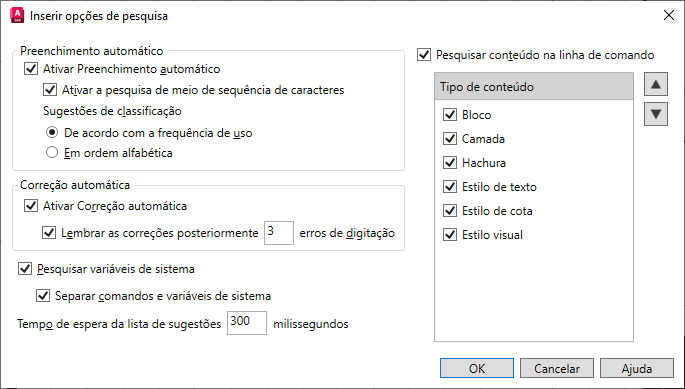

Controla as configurações para exibir a lista de sugestões da linha de comando para comandos, variáveis de sistema e conteúdo nomeado, tais como blocos e camadas.
OPCOESPESQUISAENT (comando)
A lista de sugestões da linha de comando fornece um meio rápido para acessar os comandos, as variáveis de sistema e os objetos nomeados (conteúdo), como blocos, ao digitar parte do nome na linha de comando. As configurações especificam os itens exibidos, sua ordem, o atraso antes da expansão da lista e a quantidade de ajuda que o programa fornece à medida que você digita. Também é possível definir se a lista exibe dicas somente para comandos e conteúdo que começam com as letras que você digita, ou também para comandos e conteúdo que contêm essas letras (pesquisa de meio de sequência de caracteres)
As seguintes opções são exibidas.
Determina se e como o programa preenche o resto do comando ou o nome da variável de sistema no prompt do comando.
Ativa a verificação ortográfica na linha de comando e define como a lista é criada.
A lista de sugestões é atualizada ao longo do tempo para incluir as palavras que você erra frequentemente.
Inclui as variáveis de sistema na lista de sugestões da linha de comando.
Quando as variáveis de sistema são exibidas separadamente, pressione Tab para exibir a lista.
Controla o tempo decorrido antes de a lista de sugestões da linha de comando ser exibida. Insira o tempo em milésimos de segundo.
Especifica se os objetos nomeados (conteúdo) devem ser exibidos na lista de sugestões da linha de comando.
É possível também selecionar os tipos de objetos nomeados a incluir:
Selecione um tipo de conteúdo e clique nos botões de seta para alterar sua ordem na lista.
