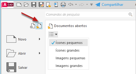

Para alterar as opções de exibição de visualização prévia para documentos abertos
  1. Clique no menu Aplicativo e a seguir clique em Documentos abertos.
  2. Na caixa de texto Pesquisar, clique no menu de opções de exibição.
  3. Selecione uma opção de exibição.
Nota: A opção de exibição de visualização selecionada será aplicada aos menus rápidos Documentos recentes e Documentos abertos.
