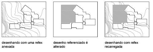

Quando você abre um desenho, todas as referências a desenhos (refex) são automaticamente atualizadas. Você pode atualizar refex sempre que desejar assegurar que as versões mais atuais sejam exibidas em seu desenho.
Quando você abre um desenho, todas as refex são automaticamente atualizadas. Use a opção Recarregar da paleta External References para atualizar refex sempre que desejar assegurar que as versões mais atuais sejam exibidas em seu desenho.
Sempre que você modificar e salvar um desenho externamente referenciado no ambiente de rede, outras pessoas podem acessar imediatamente suas alterações ao recarregar as refex em seus desenhos abertos.

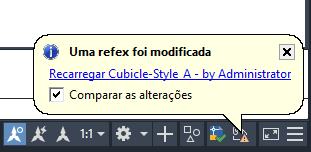

Quando você anexa refex a um desenho, o programa verifica periodicamente se os arquivos referenciados foram alterados desde a última vez que as refex foram carregadas ou recarregadas. A variável de sistema XREFNOTIFY controla a notificação de refex.
Por padrão, se um arquivo consultado foi alterado, uma mensagem no balão será exibida próxima ao ícone da refex no canto inferior direito da janela do aplicativo (bandeja da barra de status). Clique no vínculo no balão para recarregar todas as refex alteradas.
Se você fechar a mensagem de balão sem recarregar, um ponto de exclamação é adicionado ao ícone de refex. Se você clicar no ícone Refex, a paleta Referências externas será exibida.
Por padrão, o programa verifica por refex alteradas a cada cinco minutos. Você pode alterar o número de minutos entre as verificações ao definir a variável de registro de sistema XNOTIFYTIME usando (setenv "XNOTIFYTIME" "n") onde n é o número de minutos entre 1 e 10080 (sete dias).
