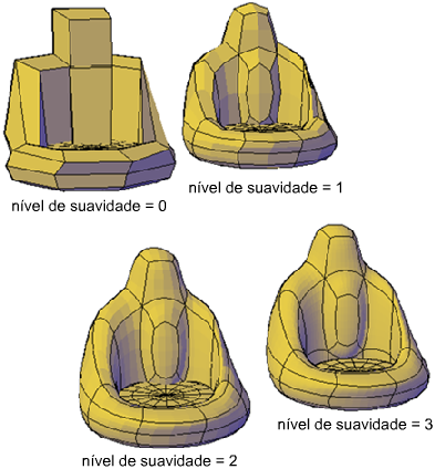

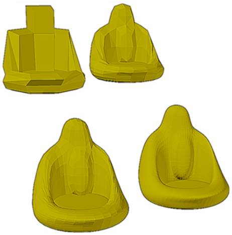

Aumente o grau de arredondamento de objetos de malha ao aumentar os níveis de suavidade.
Os objetos de malha são compostos de múltiplas sub-divisões ou suavizações de serrilhado, que definem as faces editáveis. Cada face consiste em facetas subjacentes. Quando você aumenta a suavidade, aumenta o número de facetas para fornecer uma aparência mais suave e arredondada.
Quando você trabalha, poderá aumentar e diminuir o nível de suavidade. As diferenças são aparentes nos estilos visuais de estrutura de arame e conceitual e na saída renderizada.
O menor nível de suavidade ou linha base é de 0. Por padrão, o Nível 0 não tem nenhuma suavidade. É possível aumentar a suavidade de qualquer objeto de malha até os limites atuais. No entanto, não é possível diminuir a suavidade dos objetos de malha cujo nível de suavidade é zero.
Se você adicionou dobras em um objeto de malha, o efeito da suavização difere, dependendo da configuração da dobra. O feito da dobras adicionadas nas malhas que não têm suavidade (Nível 0), não são aparentes até que a malha seja suavizada.
Quando você edita um objeto utilizando alças, poderá criar intervalos no objeto de malha. Uma forma para fechar o intervalo é a de suavizar o objeto ou efetuar o ajuste fino de sub-objetos individuais.
Uma malha é criada no nível de suavidade especificado. A suavidade pode variar de Nenhuma (0), para o padrão máximo de (6), ou para um nível que você especifica. Quando um objeto é suavizado, a densidade da grade da faceta da malha também aumenta. Para obter melhores resultados, crie objetos de malha com níveis menores de suavidade e aumente a suavidade somente após a modelagem tiver sido completada.
Malhas densas podem resultar em sub-objetos que são difíceis de serem selecionados e editados. Elas também podem afetar o desempenho. Portanto, você pode desejar definir limites que previnem que a malha se torne muito densa.
