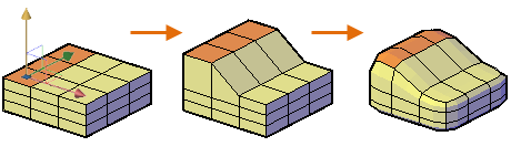

Com as meta-alças 3D, quando você modifica faces selecionadas, as faces adjacentes são esticadas para acomodar a modificação. Quando o objeto é suavizado, as faces adjacentes se adaptam às novas localizações das faces. Na ilustração a seguir, as faces de malha realçadas foram estendidas usando a meta-alça Mover 3D e, em seguida, foram suavizadas.

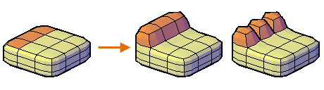

No entanto, a extrusão da malha insere faces adicionais para fechar o intervalo entre as faces com extrusão e a superfície de malha original. Com a extrusão da malha, é possível especificar se as faces adjacentes sofrem extrusão como uma unidade (unidas) ou separadamente (não unidas), como mostrado na ilustração a seguir.

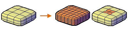

Quando você refina uma malha, uma ou mais faces são subdivididas em faces menores para maior controle. No entanto, ao aumentar o número de faces, você adiciona a complexidade geral do modelo. Além disso, o ajuste fino de todo um objeto de malha redefine o nível base da suavidade para 0. Esta alteração pode resultar em uma grade densa que não mais pode ser simplificada. Para obter melhores resultados, evite efetuar o ajuste fino do objeto e efetue o ajuste fino ou divida somente as faces individuais que requerem uma modelagem mais detalhada. A ilustração a seguir demonstra o resultado quando uma caixa de malha suavizada é refinada completamente ou quando somente uma face é refinada.

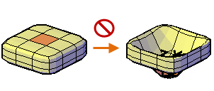

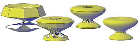

Podem ocorrer problemas ao converter algumas malhas em sólidos 3D devido ao seguinte:
Visualize a malha de todos os pontos de vista para assegurar a criação de um modelo viável.
Os objetos de malha que não podem ser convertidos para sólidos, podem com frequência serem convertidos para superfícies. Uma forma de solucionar este problema é a de converter a malha em um sólido facetado ao invés de um sólido suave. Você também poderá solucionar o problema ao dividir as faces adjacentes, iniciando no vértice compartilhado (DIVIDIRMALHA).
